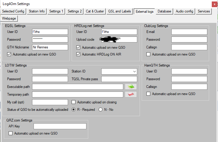

Je souhaite envoyer vers E-QSL.CC et HRDLOG.NET mes QSO dès qu'ils sont enregistrés dans LOG4OM.
J'ai modifié mes paramètres en entrant mes id et mot de passe et en cochant les cases mais cela ne fonctionne pas.
Y a t'il une astuce ou une instruction particulière à réaliser ?

HRDLog a besoin d'un code de téléchargement pas un mot de passe, vous demandez HRDLog pour elle et ils vous l'envoyer par e-mail

Ok pour HRDLOG mais pour EQSL, c'est un mot de passe et cela ne fonctionne pas non plus.

Your eqsl issue is probably a wrong nickname

Dans le profil de eqsl il y a une case qui est QTH Nickname il faut utiliser cela dans Log4OM.
Si la case est vide dans eqsl il faut la remplir et utiliser la meme chose dans Log4OM.
Pour moi cela marche sans probleme.
