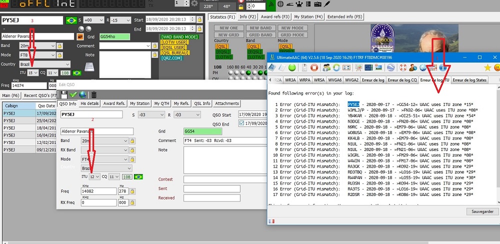

bonjour a tous
j'ai un problème avec la version 2.90
depuis que j'ai fais la mise a jour, j'ai beaucoup d'erreurs ITU et CQ
je vais essayer d'être clair.........
si je rentre manuellement l'indicatif de PY5EJ, il sera en ITU 15
alors que si je fais un contact en FT8 avec PY5EJ, LOG4OM l'enregistre en ITU 12
et c'est la même avec de nombreux contact ( une vingtaine par jour que je suis obligé de modifier manuellement)
après quelques recherches, j'ai remarqué que c'était tout les DXCC qui ont plusieurs ITU, il prend par défaut le premier dans la liste.
le problème viens de la liaison entre LOG4OM 2.90 et WSJT-X 2.22

je viens de m'apercevoir d'un truc, quand je fais mes corrections
1: je fais une copie de l'indicatif dans ultimateAAC ( ex: kc9eci )
2: je colle dans la case CALL de Log4om
3: et là c'est le drame.......ITU 6 et CQ 5 pendant 3-4 secondes puis passe en 8 - 4

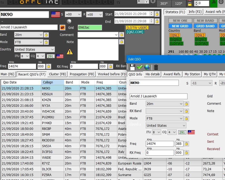

bonjour
dans infos providers, j'ai tout désactivé, tout modifié, dans tous les sens et rien n'a changé.
et voila mon resultat:
en 1) je fais ma demande de contact
2) au meme moment Log4om me donne les infos de la station avec les bonnes infos
3) je valide mon contact
4) j'edite le contact

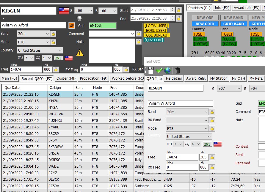

F1TRF
Posts: 60
Joined: 13 Aug 2015, 20:30
Location: JN39CC
Re: probleme zone ITU et CQ
Post by F1TRF »
et là les infos sont fausses.
les 2 captures d'écran suivantes sont faites avec la version 2.80
aucune erreur avec cette version
Laurent

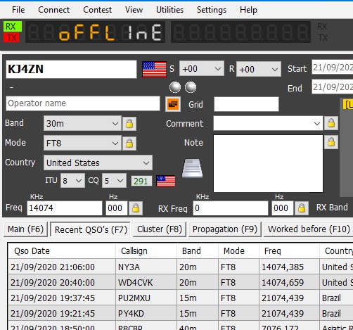

Bonjour Laurent
je suis avec la version 2.10 et je n'ai pas ces Pbs
Est-ce tes bases sont bien à jour ?
à côté du champ "Note" tu n'as pas une icône ? cela t'indiquerai les mises à jour sinon dans les settings / program Scheduler tu as bien mis à jour en automatique ?
bon ce sont juste des idées mais ici visiblement en tapant tes calls c'est bon (enfin j'espère)
par exemple
KJ4ZN est bien en ITU 8 et CQ 5 c'est bien ça
Bon courage et tiens nous au courant si tu trouve pourquoi tu as ces Pbs ?
