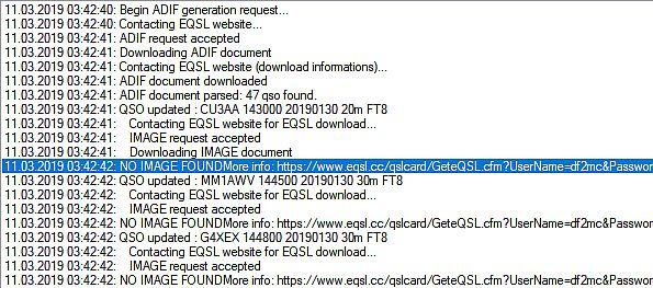

Hallo Jürgen,
Der E-QSL Download funktioniert nicht mehr, Meldung:
IMAGE request accepted, NO IMAGE FoundMore info:.....
Die Bilder sind bei e-qsl aber vorhanden.
Hat e-qsl den automatischen download gestopt, das war schon mal !?

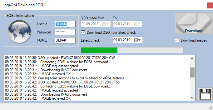

Hallo Johann,
läuft bei mir einwandfrei (aktuelle Log4OM Version unter Win 10 Pro 64 Bit). Wenn Du das nochmal
hast mach mal bitte einen Screenshot mit der Tastenkombination Strg/Alt und Drucken damit ich den
kompletten Link sehe der hinter More Info: .... kommt.

Danke für die schnelle Antwort, sri, komme erst heute dazu, zu antworten.
Ich benutze auch Windows 10pro, bis ca. Ende 2018 ging der Download.
Hier der komplette Link, der auf dem Bild nicht sichtbar ist:
NO IMAGE FOUNDMOre info:https://www.e-qsl.cc/qslcard/GeteQSL.cf ... &Password=..(ist richtig, habe ich ausgeblendet)&CallsignFrom=CU3AA&QSOBand=20m&QSOMode=FT8&QSOYear=2019&QSOMonth=01&QSODay=30&QSOHour=
Wenn ich den Link öffnen möchte, Link nicht erreichbar, komisch !
73 DF2MC
73 DF2MC

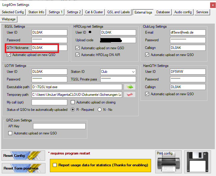

Moin Johann,
der Link besagt das da etwas nicht mit dem Passwort und dem Usernamen zusammen passt.
Ändere mal Dein Passwort bei eQSL und vermeide jedwede Sonderzeichen wie !§"$%&&/
etc. (Natürlich dann auch in Log4OM ändern).
Sollte das nicht funktionieren überprüf mal die Schreibweise für den QTH Nickname. Der
muss mit den Angaben auf eQSL (unter Account schauen) übereinstimmen ...
