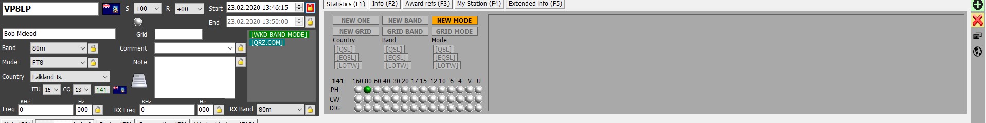

Es betrifft alle Rufzeichen die ich getestet habe - auch jene die im Handbuch zu sehen sind - hier Handbuch-Screenshot.
Hier mein Main-Screen:
Auf der VL8LP-QRZ-Seite hat er das "Aufmacherbild" noch.
Danke für die Hilfe,
Martin
Re: "Aufmacherbild" von QRZ.com im Hauptbildschirm F1 Statistics
Das Handbuch macht Terry und der hat bei qrz.com eine XML subscription. Daher bekommt er diese
Grafiken auch angezeigt. Normalen Ham membern (kostenlos) stellt QRZ.com diese Daten einfach
nicht zur Verfügung genauso wie auch den locator (Grid). Im Screenshot vom Handbuch siehst Du
auch das bei Terry das Grid ausgefüllt ist bei Dir aber nicht.
Wir empfehlen Grundsätzlich HamQTH für diejenigen die keinen bezahlten Account bei qrz wollen oder
haben. Bei HamQTH sind alle Daten kostenlos abrufbar falls die betreffende Station ihre Daten auf dem
aktuellen Stand hält oder dort überhaupt einen Datensatz eröffnet hat.
