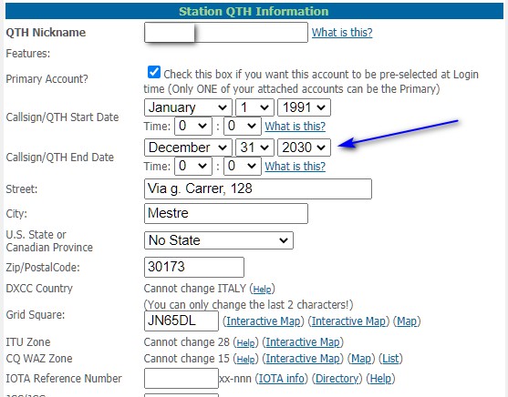

Da qualche giorno mi sono accorto, e non sono l'unico, che lo scambio di e-qsl da e verso il sito e-qsl è fermo.
Non è un problema di LOG4OM ma dell'impostazione della data di temine servizio impostata da e-qsl.cc.
Probabilmente è dovuto al rinnovo della grafica del sito ma molti si sono trovati con la data "END DATE" indicata dalla freccia al 31/12/2020.
E' sufficiente entrare nel sito (my accounts > profile) e modificare la data portandola ad una scadenza futura.
73, Giulio I3LTT
