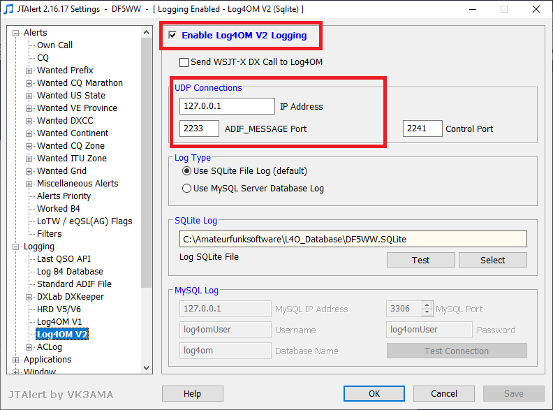

Da Du V2 nutzt, hast Du in JTalert auch das Logging zu V2 eingeschaltet ? Ist im Einstellungs-
menü von JTalert. Hast Du auch den angegebenen Port in Log4OM V2 als UDP Port angegeben ?

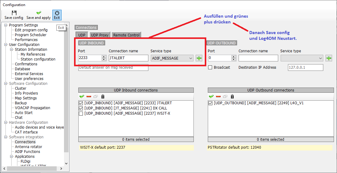

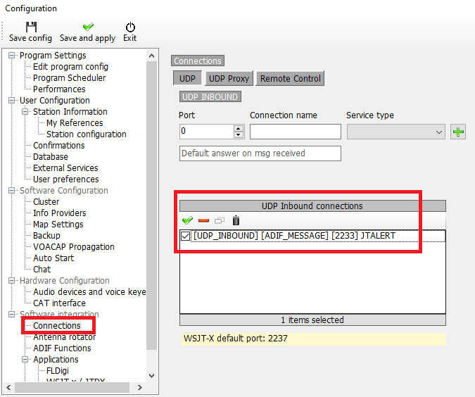

Es ist in " UDP Inbound connections "
kein Eintrag
also ( UDP_Inbound ) ( ADIF_Message ) ( 2233 ) JTALERT fehlt.
Das Feld ist frei....ich kann mit dem grünen Haken auch nichts aktivieren usw.
Allerdings ist in JTAlert als ADIF - Message Port der 2233 auch eingetragen
Wie kann ich UDP_Inbound über 2233 be4züglich JTAlert einbinden?

Re: Bitte um Hilfe
Very simple ... wenn man´s weis, HI.
Nach erneutem Programmstart nochmal kontrollieren ob auch das Häkchen gesetzt ist. ;) ;)
Hab vergessen meine anderen Einträge rauszunehmen, die brauch ich nur zum testen. Du
brauchst zunächst nur den einen (2233).

toll....prima, ja wenn man, wie ich, versucht mit dem grünen Pfeil
eventuell den Eintrag ( Connection name ) JTAlert herbei zu zaubern :D
geht das natürlich nicht....also nun von Hand eingetippt und dann noch ADIF_Message
angeklickt, dass grüne Plus gedrückt und schon war der Eintrag da.......oh je, ich habe
diesen Vorgang bei der alten Version in ähnlicher Form ja auch mal gemacht. :shock:
War mir nicht mehr klar.....zwei Tage gesucht und ein Abendessen verpasst :o
