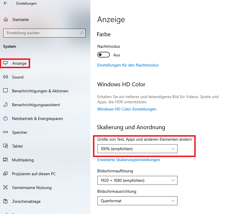

Hallo Chris,
hast Du evtl. den Wert in den Windows Anzeige Einstellungen auf mehr als 100% gesetzt ? Dann
tritt der Effekt ein den Du beschreibst. Sollte, muß, für eine volle Anzeige auf 100% stehen und
keinesfalls höher.
keinesfalls höher.

Re: Window size settings menu
Was verstehst Du unter niedrig Auflösend ? Wie Du an meinem Screenshot sehen kannst ist bei mir
die Auflösung in Full HD. Auch auf meinem Huawei Matebook D16 hab ich alle Menüstrukturen
einwandfrei sichtbar. Der Screenshot stammt allerdings von meiner Dell T8610 Workstation mit
einem 21,5 " Monitor.
Was hast Du denn als "Rechner" in Betrieb ?

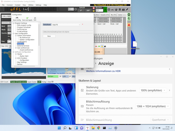

Guten Morgen Jürgen,
es ist leider tricky, am ersten externen Monitor komme ich zu diesem Ergebnis s. Anhang. Da ist auch das Settings Menu zu sehen, wie es mich leider auf Trab hält
Danke & 73 Chris
Danke & 73 Chris
Als Rechner habe ich übrigens ein MacBook Air M1 mit Parallels und Windows 11.
73 Chris
73 Chris

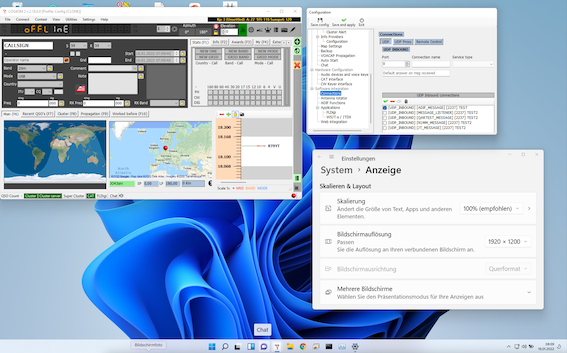

Auch beim 2. Monitor ergab sich leider das gleiche Bild. Jetzt bin ich wirklich ratlos :-/
Viele Grüße
Chris
Viele Grüße
Chris
