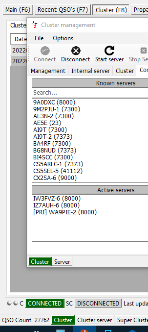

Operazioni per attivare cluster sono:
Dal menu > Connect > Telnet Cluster
disconnetto il servizio > Connection - cerco Known server e seleziono quello che fa per me e seleziono +
in active server troverò il PRImario ed i secondari che ho selezionato sopra
avvio il servizio cliccando su Connect ed il tutto parte
icona e scritta verde in basso C CONNECTED e Cluster più sotto devono essere verdi
uno sarà PRImario e gli altri secondari.
Per aggiungere Connecion il servizio deve essere Disconnect.
Per inviare spot dovresti essere abilitato dal gestore del server.
- Immagine 2022-05-20 112402.png (34.86 KiB) Viewed 2511 times

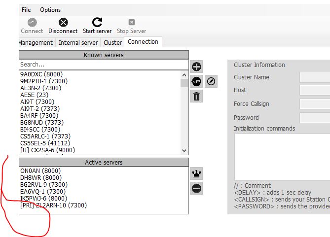

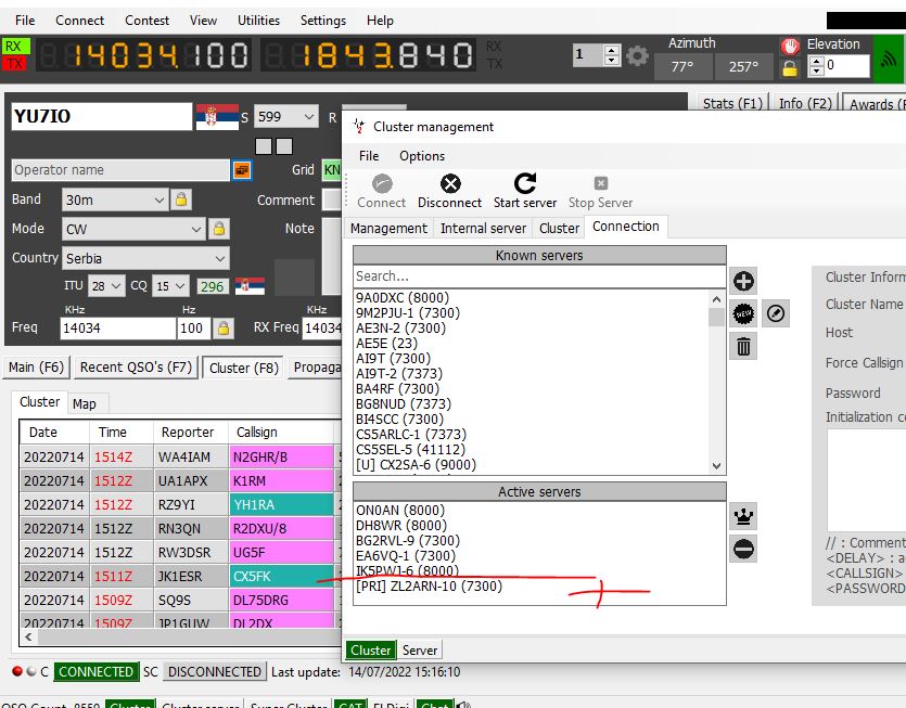

Re: visualizzazione spots cluster
grazie della risposta
si , sono attivi sia il servizio che i server
comunque se ricapita verifico
grazie
c
grazie
c
- cluster log4om.JPG (122.76 KiB) Viewed 2197 times
- cluster log4om.JPG (54.75 KiB) Viewed 2197 times
