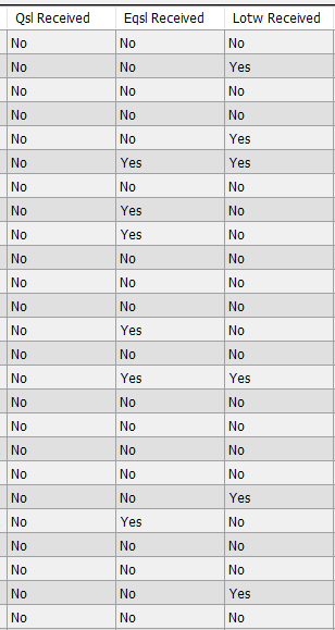

ich finde irgendwie keine Möglichkeiten via LoTW/eQSL/QRZ.com bestätigte QSO's in der Übersicht (Recent QSO's) anzeigen zu lassen.
Ist das nicht vorgesehen? Es wäre prima, wenn man von dort aus sehen könnte, wer worüber bestätigt hat, oder noch nicht. Anlalog zu den "Sternchen" bei Qrz.com.
Ausserdem suche ich nach der Konfiguration der Spalten, die in der Übersicht angezeigtt werden sollen. Ich könnte schwören, dass mal eine Auswahl
möglich war, finde es aber nicht mehr. Hat sich da in V2 etwas geändert?

IM Recent QSO Tab gehst Du mit der Maus auf irgendeine Spalte und klickst die rechta Maustaste. Im Fenster das sich dann öffnet
kannst Du dann "Edit Table Layout" wählen und die Sachen hinzufügen die Du gerne hättest. Natürlich sind auch die QSL Varianten
anzeigbar indem man eQSLRcvd oder LotW Rcvd auswählt.

Hallo Jürgen,
man, was habe ich danach gesucht
Das funktioniert! Leider synchronisiert QRZ wohl nicht so einfach?
Ich lade das ADIF zwar immer zu QRZ hoch, aber das scheint wohl nicht zu reichen und ich muss wahrscheinlich von QRZ aus erstmal exportieren?
Das ist in der Basicvariante leider nicht möglich. Bleibt wohl nur es händisch zu markieren.
