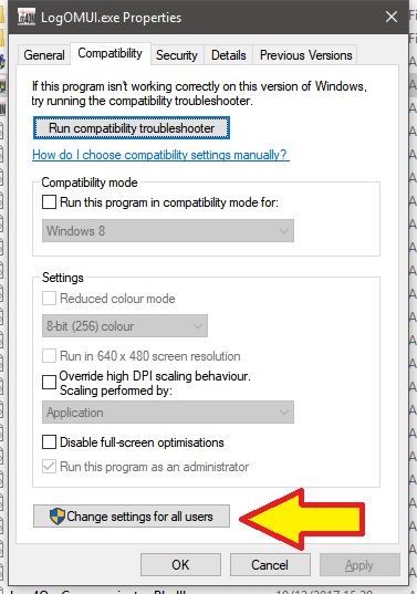

Si cela ne fonctionne pas, vous devez vérifier à nouveau que tous les programmes sont exécutés en tant qu'administrateur. Qui inclut JTAlert, wsjt, Omnirig et Log4OM
Faire le par clic droit sur le fichier exe pour chaque programme et en sélectionnant «Propriétés»
Dans Propriétés, sélectionnez l'onglet «compatibilité», puis changez les paramètres pour tous les utilisateurs-cochez la case «Exécuter en tant qu'administrateur», puis cliquez sur appliquer et OK
Démarrez Log4OM d'abord suivi par wsjt et enfin JTAlert
