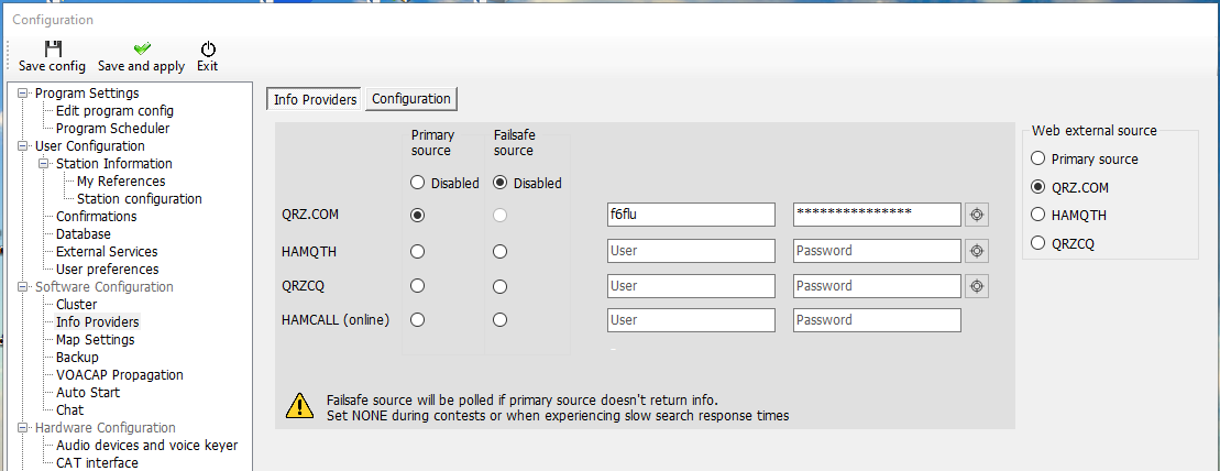

pouvez vous me donner votre config dans: software configuration/infos providers et configuration
merci

Voilà
mais je suis abonné à QRZ.com
CE_ 2020-11-29 à 11.17.43.jpg (13.52 KiB) Viewed 17597 times

j'ai la même
et un compte QRZ.COM aussi
