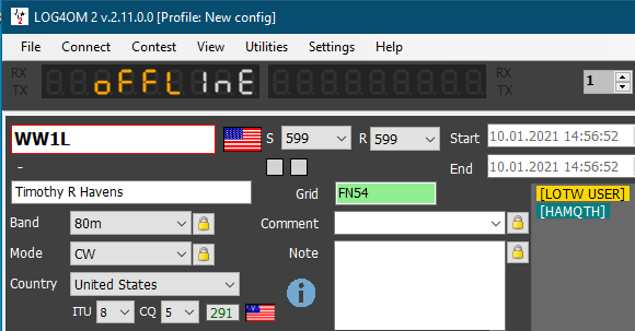

It's not the software version which makes the difference, it's how you configure your information providers. This is a screenshot of my 2.11 portable using HAMQTH with prio 1 for realtime logging:
73, Markus HB9BRJ

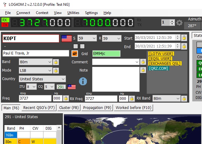

- Posts: 11570
Re: problem zone ITU and CQ
Works for me so I guess you have your lookup priorities screwed - see page 49 - 55
- K0PT.jpg (118.5 KiB) Viewed 16446 times
Re: probleme zone ITU et CQ
bonjour Terry
si j'interprète correctement votre image, vous avez mal lu ou mal interprétez mon problème.
moi aussi si je rentre le call de K0PT sur la main page j'aurai 8 et 5
mais si le contact arrive de WSJT-X, dans "edit qso" il y aura 6 et 5
ce n'est pas grave, la 2.8 est moins lourde et fonctionne très bien.
Laurent

- Posts: 11570
F1TRF wrote: 30 Mar 2021, 15:02 bonjour Terry
Where in your last post do you mention WSJT? I see nothing about FT8 or WSJT, perhaps a more explicit description would save misleading us!
