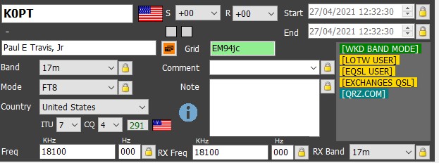

Le problème vient du fait que Log4om fixe les zones CQ et ITU en fonction du numéro contenu dans l'indicatif.
Je reprends le cas de mon ami Paul K0PT (SC)
Log4om voit le 0 dans le call et le place donc d'office en zone ITU 7 et CQ 4 au beau milieu des US alors que Paul est ITU 8 et CQ 5

bonjour Philippe
je dirai même que le problème viens de plus loin.
si je me base sur ce que vous dites, il y a bien ce problème, mais le mien se concentre sur l'enregistrement d'un contact via un logiciel externe ( wsjt-x; jtdx; ....etc).
je vais résumé encore une fois pour pousser le problème plus loin.
si je prends votre exemple, K0PT
K0PT est en 8/5
Log4OM le voit en 7/4
et si je crée un contact via wsjt celui ci sera enregistré en 6/5

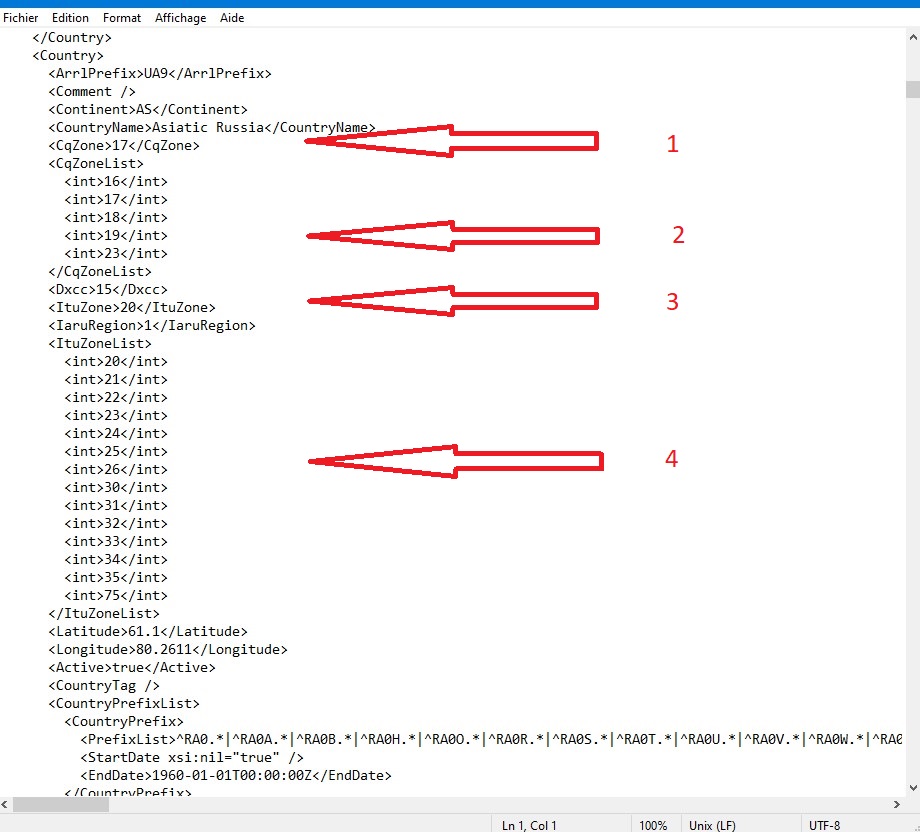

le défaut ne s'applique pas qu'au US, tous les dxcc qui ont plusieurs ITU ou CQ sont concernés
ex:
pour la Russie asiatique, on voit bien 5 CQ et 14 ITU ( en 2 et 4 sur la photo )
si un contact se fait via wsjt par exemple, celui ci sera enregistré en CQ 17 ITU 20 ( en 1 et 3 sur la photo ) surement la position par défaut.
sans tenir compte de ce qu'il y a dans la fenêtre d'accueil de Log4OM, comme on le voit dans ma vidéo qui est plus haut, ou dans l'exemple de K0PT
K0PT est en 8/5
ex:

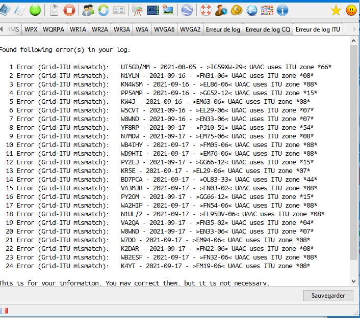

je viens de rentrer de vacances, j'installe la version 2.17
résultat après une journée de contact
60 contacts = 24 erreurs
retour en arrière encore une fois
