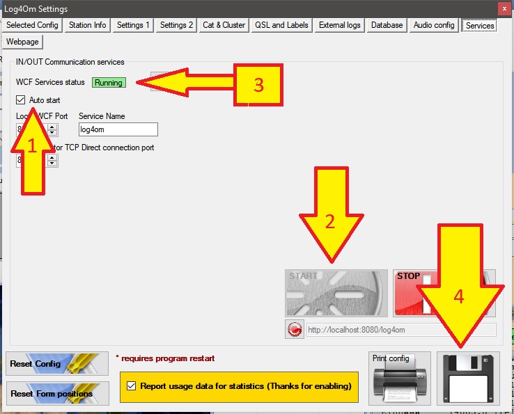

Vous ne pouvez pas partager le même port com sauf si vous utilisez Omnirig qui prend en charge multi-threading-vous devez donc utiliser Omnirig pour les deux programmes.
Dans Log4OM ayant ouvert l'onglet Options/services, vous devez cocher la case «démarrage automatique», puis cliquer sur le grand bouton «Démarrer» vert.
Vous devez maintenant voir message'Running'à côté de l'état des services WCF comme indiqué dans l'image ci-dessous.
Maintenant, cliquez sur la grande icône de disquette dans le coin inférieur droit de l'onglet services et redémarrez Log4OM

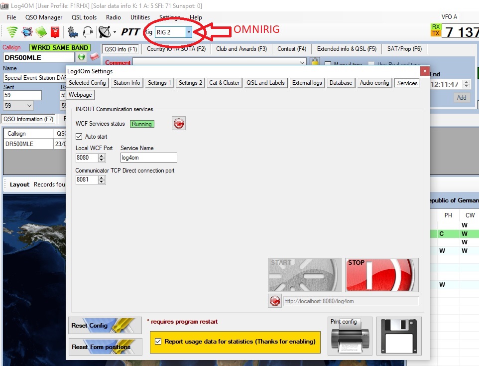

Re: Intégration QSO WSJT-X dans LOG4OM
C'est exactement ce que j'ai depuis le début ... et j'utilise omnirig avec les deux programmes.
- log4om1.jpg (174.24 KiB) Viewed 21525 times

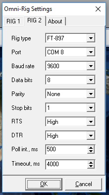

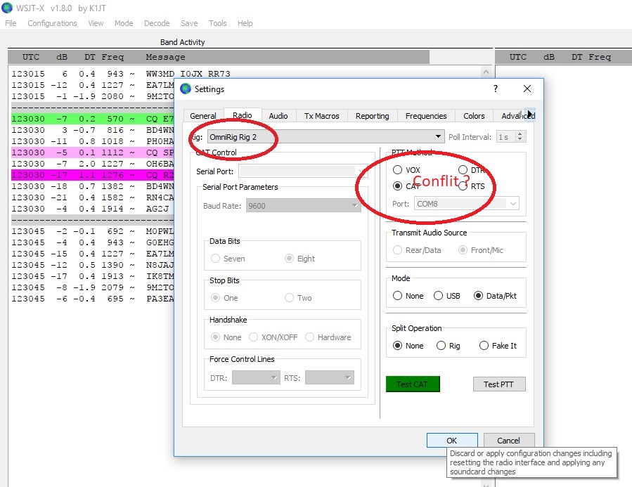

Mes paramètres Omnirig et WSJT-X
- Omnirig.jpg (31.22 KiB) Viewed 21525 times
- WSJT-X.jpg (158.73 KiB) Viewed 21525 times
Essayez d'utiliser Omnirig rig 1 pour les deux programmes
RIG 1 est utilisé pour un FT-1000 en cw
RIG 2 est utilisé pour mon FT897 et les modes numériques
Je vais inverser les deux pour voir.
Bonne soirée.
Marc, F1RHX
