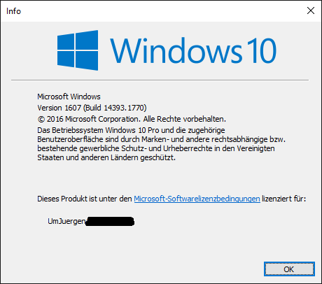

Re: Frequenzanzeige nur noch mit Verzögerung
Ich hab hier ja auch Win 10 in der 64 Bit Version. Wie gesagt gibt´s hier keinerlei Probleme.
Hast Du mal die aktuelle Version von Omnirig runtergeladen und mit Administatorrechten installiert ?
Also downloaden, mit linker Maustaste auf die Setupdatei klicken und "Als Administrator ausführen"
anklicken ?? Auf diesem Weg ist das bei mir installiert. Was mich wundert ist dass das Problem nach
2 Jahren auftritt. Ist bei Dir das Windows Creator Update evtl. schon drauf ?
Was sagt Die denn Windoofs wenn Du in der Eingabeaufforderung winver eingibst und Enter drückst.
Bei mir sieht das so aus:
