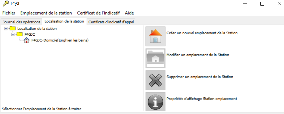

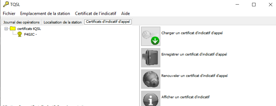

Voici ma configuration à titre d'exemple: 73 Christian.
