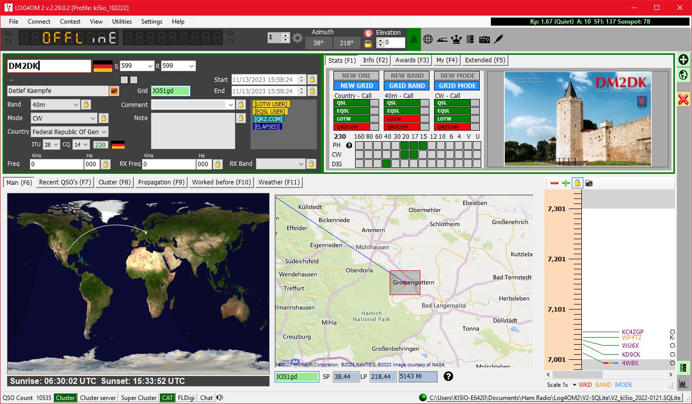

Es geht um die grafische Verbindungsdarstellung im Kartenteil des Main-Fensters. Dort wurde vorher immer die Verbindungslinie zum QSO-Partner dargestellt, ein sehr informatives Detail, welches mir fehlt.
Wie kann ich das wieder aktivieren? Oder gibt es diese Funktionalität nicht mehr?

It is working here for me ... assuming I am understanding what view you are looking at.
The connection line will disappear after a span of time as the grey line data updates the map.

Nolan, he means that the callsigns from WSJT-X don´t show this map. I can´t test at the moment so no antenna up. Think there
is a callsign forwarding problem from WSJT-X to Log4OM. Could be possible that this problem is a settings problem with the new
UDP rules.
UDP rules.

Hallo Nolan und Jürgen,
in der Vergangenheit sah es genauso wie auf diesem Screenshot aus. Das Rufzeichen wurde angezeigt und die Linie zum QSO-Partner erschien. Jetzt nicht mehr.
Die QSO's werden aber in LOG4OM geloggt und auch ( z.B. ) zu eQSL weitergeleitet!
Deshalb weiß ich auch nicht, was ich ändern könnte.
