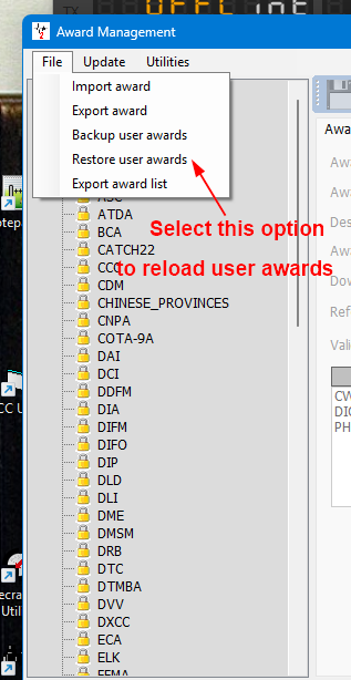

Billy,
After updates you have to restore the locally (user) created awards to active status.
It is built into the program and easy to do.
See image below for the items to click to bring them back. You will notice that your locally created awards don't have the 'padlock' as a label next to the award name.
It might take a few moments for the awards to get restored, but you will also get a completed message in the Program Notifications award bubble on the Main UI.

OK, Si entiendo y gracias ya hice y me ahorro mucho tiempo el tener que hacerlo nuevamente y me asegure de poner el candado de este modo supongo que por dicha razon no se protegio, lo unico que aun me falta es el hecho de que cuando anoto una referencia por ejemplo: NY001S no aparece el nombre de la isla, y por lo que estoy viendo esto se debe que nunca puse nada en la seccion de "REFERENCES" y desafortunadamente esto en este caso solo puedo hacerlo manual creo porque la la website USI solo tiene la lista en formato .txt, y/o no se de que otro modo hacerlo.
Aun asi gracias! Nolan por tomarte tu tiempo en responder y ayudar en esto que podria ser simple, pero para alguien que no sabe del programa es ignorante aun cuando las opciones esten ahi.

Billy,
If you padlock your user created award and it happens that Log4OM creates one it will overwrite.
That is the reason for the user created awards to be saved locally. When the awards overall are updated (as happens time to time and with program updates) you have to reload your locally saved/generated awards.
That is by design and only a few keystrokes our mouse clicks.
Creating awards and putting in the ref information is all very clearly spelled out the "current" User Guide (English version) starting on Page 143.
