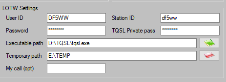

OK, den LOTW Download werden wir auch noch hinkriegen...
Settings > Options > External Logs > LOTW Settings
Hier das Feld "Station ID" leer lassen.
Zum Debuggen nicht gleich 4 Jahre herunterladen, vielleicht gibts eine Limite. Also den Zeitraum einschränken.

Hab das Feld von der Eintragung HOME befreit und abgespeichert danach habe ich versucht zumindest das 2016 Jahr zu laden ...geht leider nicht.Dann nur die letzten 20 getätigten QSO...wieder nix. Immer das gleiche er meldet alles ok aber es steht immer etwas von 0 QSOs im File gefunden

Du versuchst nach Daterange runterzuladen und zwar alle neuen Eingänge seit dem 04.11.2016. Wenn seit diesem Tag beim LotW keine neuen Eingänge für Dein Call anliegen kommt diese 0 QSO found Meldung. Versuch mal Download seit 01.01.2016 und berichte

In Log4OM in den Optionen / externen Logbüchern für LOTW DOWNLOAD ist der Benutzername der Benutzername, mit dem Sie sich auf der ARRL LOTW-Website anmelden und so ist das Passwort - ES IST NICHT DAS TQSL PRIVATE PASSWORT
Re: Sota Eintragung
O.K. ... Das hatte ich natürlich jetzt nicht bedacht. In den LotW Settings gibt es ja 2 verschiedene Möglichkeiten zum eintragen von Passwörtern. Auf der Linken Seite stehen dort die Daten mit der Du Dich auf der LotW Seite einloggst (eben wichtig für den Download) und auf der rechten Seite das TQSL Private Password. Letzteres ist nur für den Upload via TQSL wichtig ....
Re: Sota Eintragung
Danke an euch beide!Ihr habt mir mega toll geholfen und endlich funktioniert jetzt alles!
Klasse ...das ich dort das falsche Passwort eingetragen hatte da wäre ich nie drauf gekommen!
