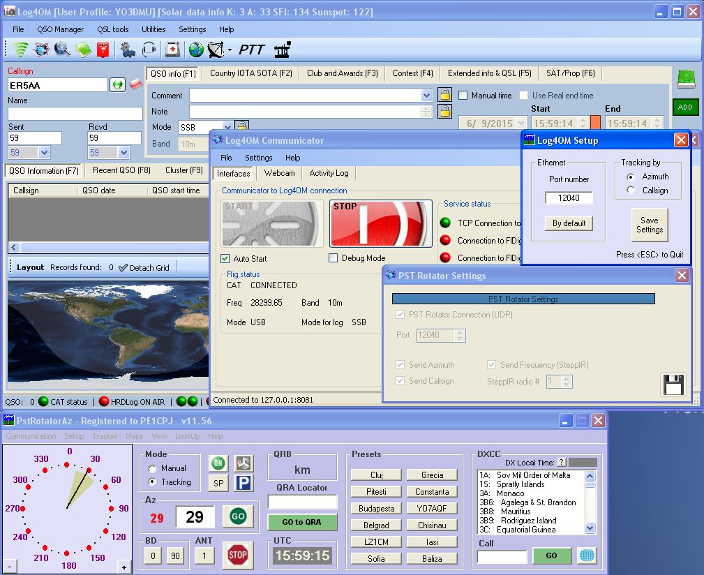

Take a look over the attached picture, it contains all the settings for both programs.
Log4OM - PstRotatorAz.jpg (164.55 KiB) Viewed 5978 times

Grazie per la risposta.
Purtroppo ho tutto settato proprio cosi ma non funziona.
Ho notato però che il LOG Comunicator non parte.
Ci lavoro sopra ancora.

Tutto risolto.
Configurato LOG Comunicator e finalmente FUNZIONA.
