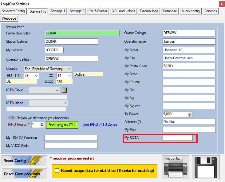

Jetzt habe ich wieder ein Problem: In der generierten ADIF - Datei ist "My Sota" nicht enthalten.
Ich benötige "my Sota" zum Beispiel als "remark" in QSL - Karten oder bei der Übertragung in ein
Hauptlog usw.
Wie erreiche ich dass die ADIF-Datei "My Sota" enthält?

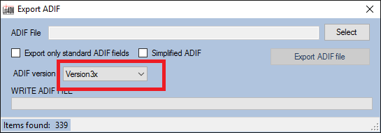

Nun tut es für mich! Bist du sicher, dass du den ADIF als Version 3 exportiert hast, weil frühere Versionen von ADIF das My SOTA-Feld nicht enthalten haben?dl6fbk wrote: 19 Sep 2017, 09:21 Hallo,

Wie Terry schreibt, ADIF 3.xx Export hat das Feld. Bei ADIF 2.0 war das noch nicht der Fall.
Mittlerweile haben wir aber die Möglichkeit auch als ADIF3 zu exportieren. Probiere es mal
aus und Berichte.
Selbst bin ich kein SOTA/IOTA Aktivator aber wie der Auszug aus Terry´s Log zeigt ist das Feld
wohl in ADIF 3.xx enthalten..
P.S. Deine SOTA Referenz sollte natürlich in den Optionen auch gesetzt sein.
