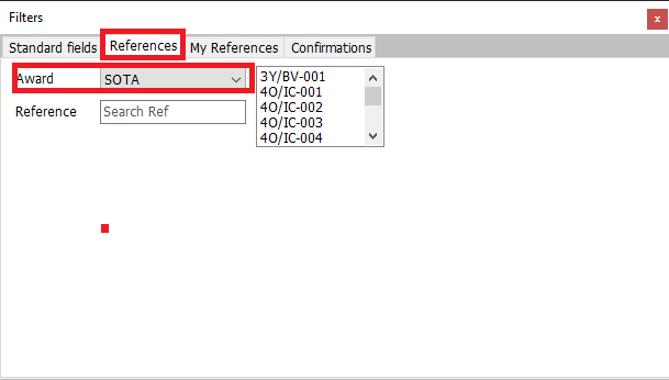

QSO Manager öffnen und unten "Filters" anklicken. Im sich öffnenden Fenster den Reiter
"References" anklicken und als Award SOTA auswählen. Es werden alle gearbeiteten SOTA
Referenzen aufgelistet.

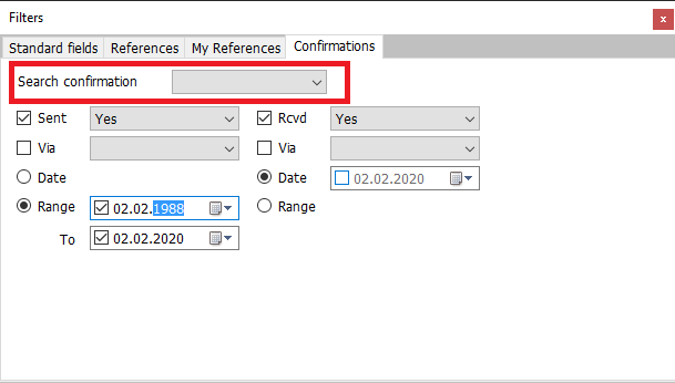

Danach zum TAB Confirmations wechseln und die Art von Bestätigung, Dateranges etc. wählen.
Oben kann man auswählen welche Art von Bestätigung gewählt werden soll (eWSL, LotW etc). Frei lassen
sucht alle. Das Fenster schliessen und im QSL Manager Fenster werden nach dem automatischen Refresh

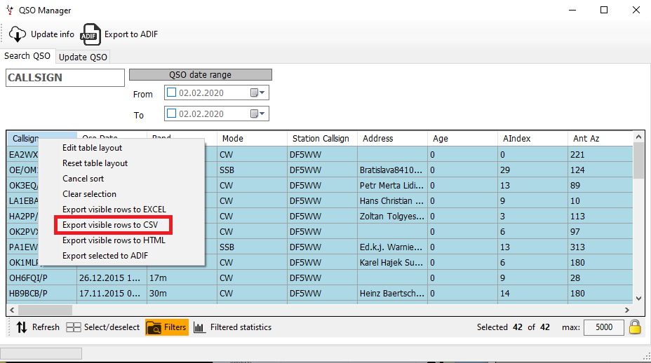

alle QSO mit SOTA Referenzen angezeigt. Hier kann man nun die QSO auswählen welche man exportieren
möchte.
Man geht nun mit dem Mauszeiger auf eine Spaltenüberschrift und klickt auf die rechte Maustaste. Im
Kontextmenü klickt man nun auf CVS und die gewählten Verbindungen werden nach CVS exportiert.
Das funktioniert allerdings nur für die sichtbareb Spalten, evtl. muss man also mehrere CSV zusammenfügen
oder als ADIF exportieren und mit eine Software nach CSV wandeln .... http://software.ad1c.us/ADIF_to_CSV/index.html
