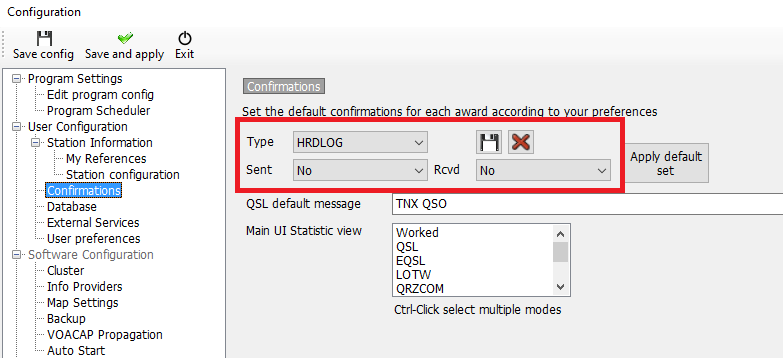

Wie hast Du im Setup unter "Confirmations" den Grundstatus für HRDlog gesetzt ? Bei
mir hab ich alles auf No/No gesetzt (auch bei den anderen wie LotW, eQSL etc.).
Wenn der Send Status bspw. als Yes eingetragen ist kann Log4OM das nicht mehr übertragen
weil es ja bereits als gesendet vermerkt ist. Also auf No/No setzen und mir "Save confiuration"
speichern. Neu starten.

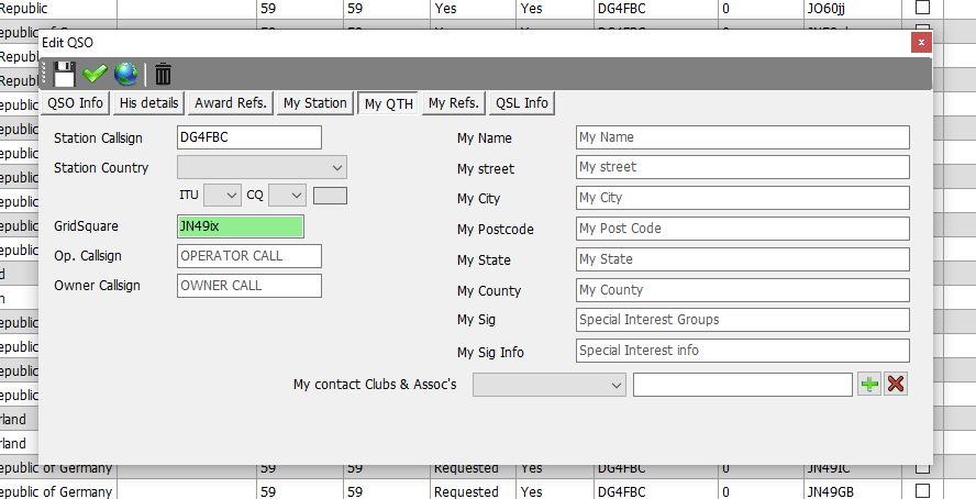

Die eigentliche Ursache war aber eine ganz andere. Durch Zufall hatte ich im Vergleich alter QSO Daten mit neuen per ADIF geladenen QSO herausgefunden das beim Import einer ADIF Datei die Felder in My QTH nicht ausgefüllt werden. (Die QSO waren die vom letzten DARC UKW Contest)
Jene QSO die direkt mit LOG4OM1 erstellt wurden, haben alle ein ausgefülltes Formular. Der Punkt war der, das nur die QSO hochgeladen werden/wurden, bei welchen in dem Feld Station Callsign das Rufzeichen eingetragen steht.
Habe dann über den QSO Manager das Feld bei allen QSO mit meinen Rufzeichen gefüllt und dann hat es geklappt.

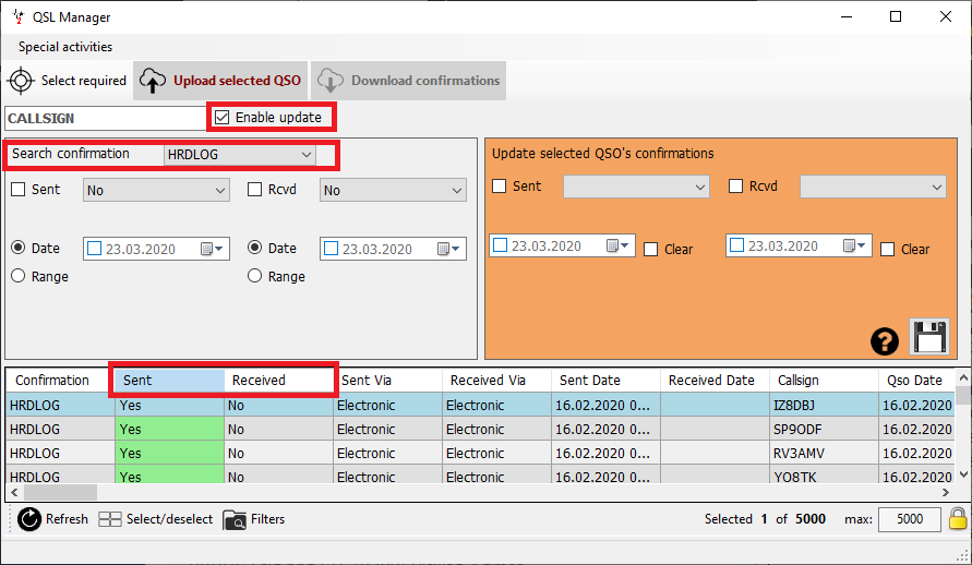

bei HRDlog wird kein Feld mehr im QSO- oder QSL-Manager und auch nicht mehr im F7 (Recent QSO´s)
angezeigt. Das findest Du im QSL-Manager nur wenn Du HRDlog im Dropdown anwählst. Wenn Du die
Box "Enable Update" anklickst kannst Du den Send und Receive Status aber auch im Block ändern.
