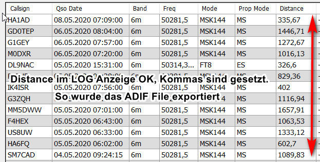

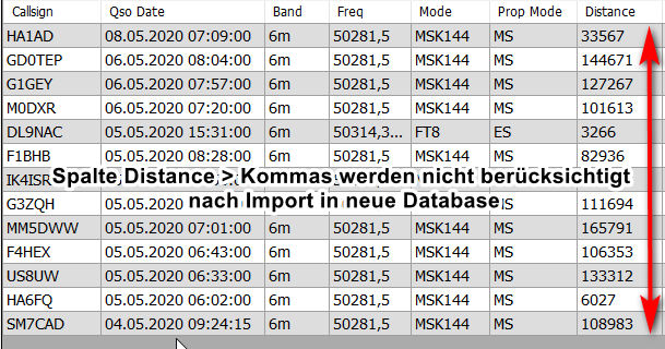

Nach einem Export aus Log4OM, auch bei V2.6.1.0, in ein ADIF File und erneuten Import des ADIF Files z. B. in eine neue Database,
werden die Kommas bei der Entfernung (Distance) nicht berücksichtigt, es entstehen SUPER Entfernungen, sie meinen Anhang.
Durch öffnen eines QSOs und in My Station > Antenna path auf > Short Path klicken, dann wird das Komma richtig gesetzt.
Das ist aber sehr umstänlich jedes QSO einzeln zu korrigieren.
