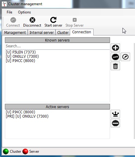

L'info se trouve ici:
Barre de Menu > Connect > Telnet Cluster >Connection > Active Servers
Ici je fonctionne avec 3 clusters européens
F5LEN; ON0LLV; PI4CC
J'ai laissé tomber la longue liste par défaut.
Voici les infos de ces 3 clusters
ON0LLV on0llv.ddns.net:7300
PI4CC dxc.pi4cc.net:8000
F5LEN lecluster.f5len.org:7373
Il faut se déconnecter pour apporter des modifications.

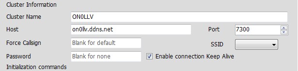

Voici un exemple d’écriture
Pour ajouter un cluster faire "New" et renseigner le tableau comme ci dessus
Le Cluster sera alors identifié " U " comme User
Une fois les clusters ajoutés, aller dans Settings > Program Configuration > Cluster
Sélectionner Show User Defined Cluster puis save and exit ..... bien sur.!
puis retour dans la fenêtre Active Servers
Normalement seuls les clusters ajoutés apparaissent dans la fenêtre " Known Server "
Sélectionner un cluster ( ici ON0LLV ) puis cliquer sur le (+)
Le cluster passe dans la fenêtre du bas avec les inscriptions PRI et U
Ce qui signifie que ON0LLV est votre cluster principal
Il suffit alors d'ajouter un second cluster qui viendra en secours en cas de défaut du premier.
Sélectionner le cluster principal et cliquer sur Connect
Vous allez voir la fenêtre de connection apparaître à l’écran.
Vous êtes connecté.
73 Philippe
Vous êtes connecté.
73 Philippe

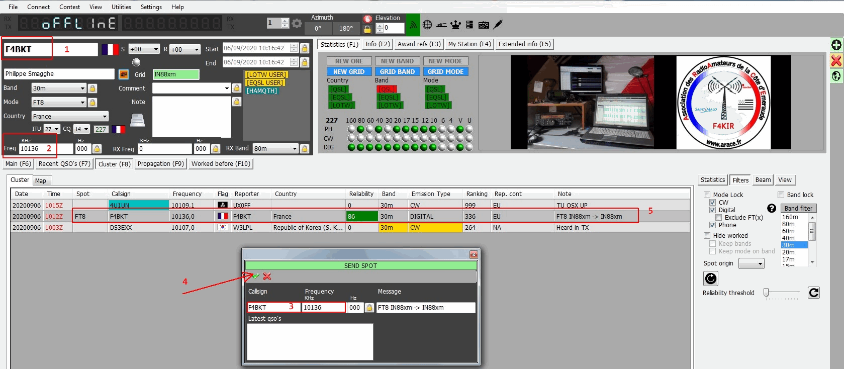

Pierre
Je viens de faire l'essai à partir du logbook.
Il faut impérativement qu'une fréquence soit renseignée
73 Philippe

PHILIPPE , oui je rentre une fréquence et je valide tout comme vous , mais je pense que ces infos ne sorte pas sur le net .
je m'explique : quant je spot un call comme votre dernière image , je m’aperçois quant je retourne dans CONNECT puis TELNET que le
call que je spot apparait bien en orange dans la fenêtre des données cluster mais précéder d'une FLÈCHE comme quant on fait SIMULATION .
et de ce faite n’apparait pas dans le CLUSTER ( F8 ) et a droite de l’écran .
je vois bien que vous vous étés auto SPOTER et que vous étés dans le cluster ,mais moi non ,je crois c'est a ce niveaux que cela coince .
