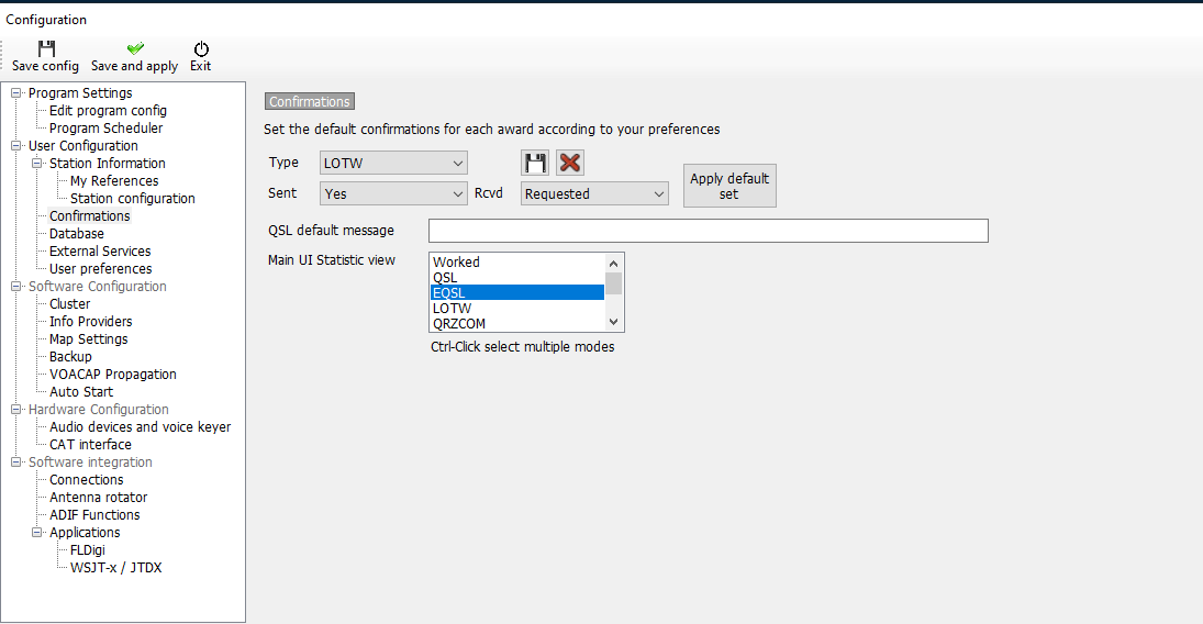

Ciao a tutti, mi confermate che dal menù in allegato si effettua l'invio automatico delle richiesta qsl via lotw?
Non mi è chiaro anche il concetto di requested e yes nel menu come sotto, da qui posso richiedere manualmente la qsl via lotw?
devo impostare yes?
qualcuno può darmi qualche dritta?Richiesta automatica e manuale qsl via lotw

L'invio in automatico viene effettuato configurando la sezione del menu "EXTERNAL SERVICES", laddove andate ad inserire i parametri e le password dei vari LOTW, EQSL etc.
In basso trovate un flag che indica se fare l'upload automatico dei QSO (per LOTW viene effettuato in chiusura)
La sezione che mostra IU3CYV indica come deve registrare i nuovi QSO log4om, ovvero con che parametri.
Il default è REQUESTED, che significa che è RICHIESTO l'invio.
Se ad esempio voi NON usate EQSL potete impostare il valore di EQSL sul campo SENT = NO. In questo modo, se le altre opzioni sono di default, EQSL non andrà a fare l'upload automatico (effetto che si ottiene anche disabilitando la sezione di upload automatico di EQSL comunque).
Se non avete esigenze particolari questa sezione va bene di default.

infatti siccome eqsl io non lo uso è inpostato no, mentre per il Lotw e tutti i nuovi qso messi a log di default è impostato a Sent=yes.

Se imposti il campo SENT a YES stai dicendo a Log4OM che il QSO per LOTW è "INVIATO = SI".
A questo punto il programma NON invia nulla!
SENT non è "INVIARE" ma "INVIATO". Il campo INVIATO va lasciato a REQUESTED, se utilizzi le impostazioni di default del programma.
SENT = REQUESTED significa "INVIARE = RICHIESTO" e Log4OM effettuerà l'invio quando richiesto o quando necessario
Se hai il campo SENT = YES di default probabilmente hai un certo numero di QSO salvati e MAI INVIATI ai vari servizi esterni, perchè già marcati come INVIATO = SI

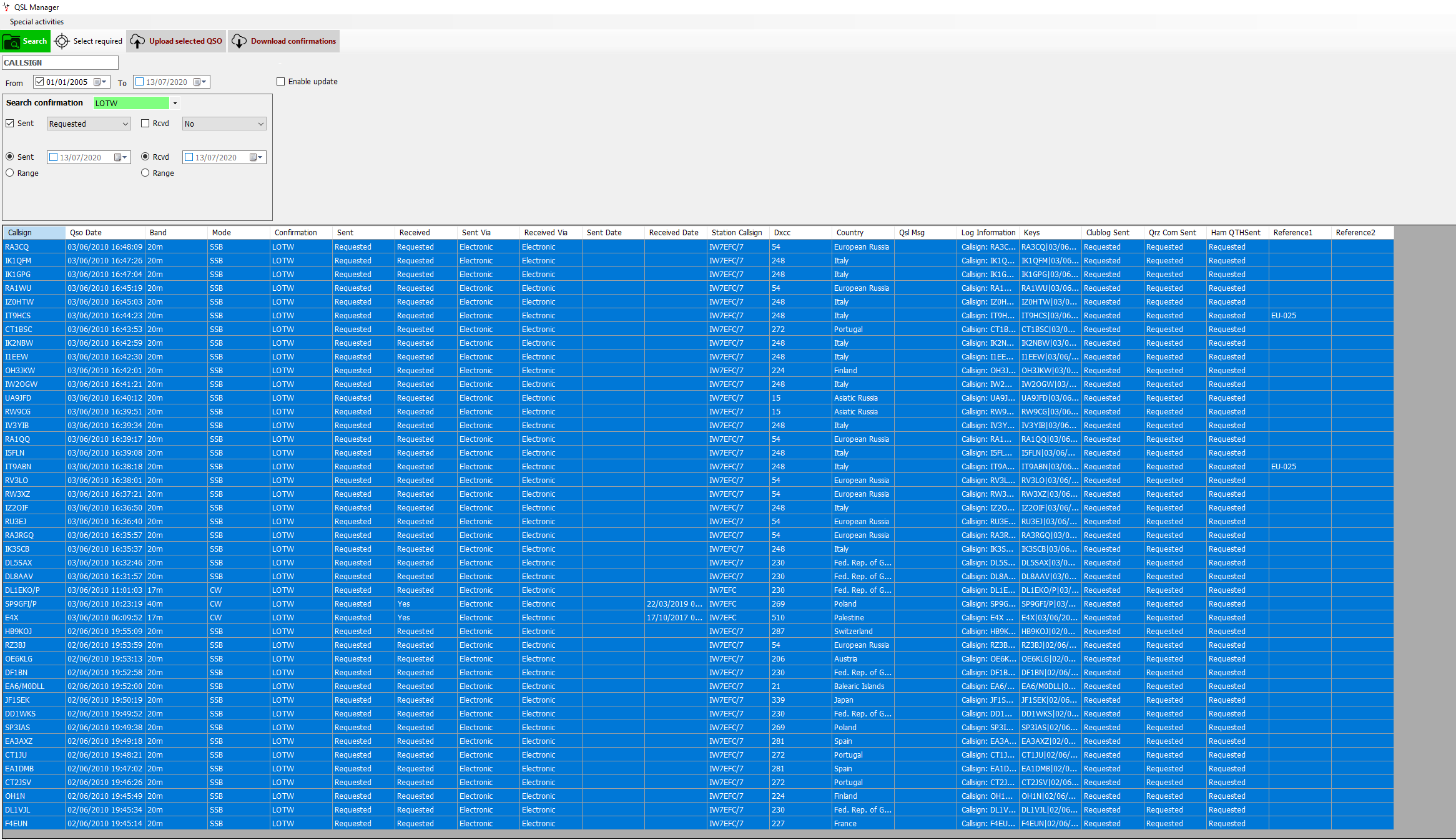

Dovresti aprire il QSL MANAGER, selezionare ad esempio LOTW con SENT = YES e vedere tutti i QSO che appaiono con una DATA INVIO VUOTA.
Questi sono quelli che hai salvato con stato INVIATO ma che Log4OM non ha mai inviato (e la data invio vuota lo indica)
Dovresti quindi SELEZIONARLI TUTTI e procedere ad un invio manuale con il tasto UPLOAD in alto
Questo, per ogni tipo di conferma che ha questo problema (e poi ricordati di REIMPOSTARE il default!!! con il tasto "APPLY DEFAULT SETTINGS" sugli stati di invio)
