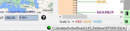

Hast Du schon in der V2 eine neue Database eingerichtet und aktiv ? Wenn nicht kann nichts importiert
werden, erst muss eine gültige, in dem Fall ist sie dann leer, Datenbank da sein. Ob eine aktiv ist kannst
Du unten rechts im Hauptfenster sehen.

Hallo Jürgen,
genau das war das Problem. Sqlite.
Ich habe nun auch alles importieren können
und probiere die neue Version mal aus.
Läuft ja auch parallel zur V1.
Ich werde mich wohl erst ein wenig „anfreunden“ müssen, gerade mit der „verzogenen“ Weltkarte in der Übersicht.
Aber, da kann man sicher was nachjustieren? Muss mir mal die Anleitung in einer ruhigen Stunde zu Gemüte führen.
