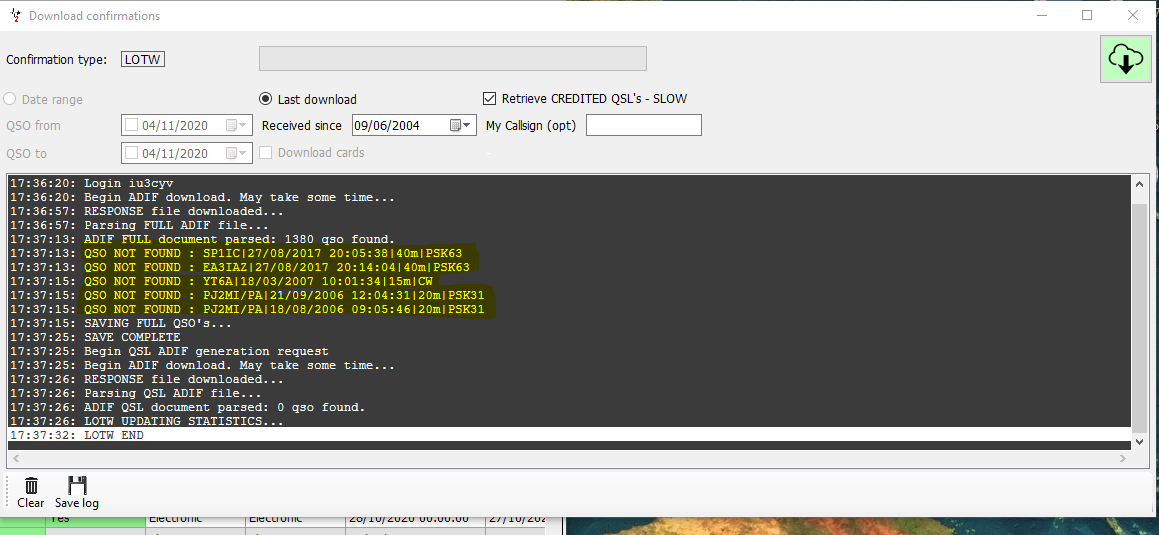

ciao a tutti, ho eliminato dal log di Log4om i qso come in allegato.
come si fa a sincronizzare il tutto con lotw?

?? i qso non confermati in LoTW, eqslcc qrzcom etc NON significa che non siano avvenuti, potrebbe essere che l'OM controparte NON utilizzi quel sistema di conferma !!!
i qso che metto a log per me sono fatti, attenzione a non fare confusione
non tutti sono iscritti a BUREAU, LoTW, CLUBLOG, HRDLOGnet, eQSLcc etc.

non so se interpreto il quesito :
comuqnue se hai bisogno di cancellare qso da lotw dovresti seguire la procedura in calce
i nominativi risultano registrati in lotw (alle date qso)
non so se ti ho aiutato...

https://lotw.arrl.org/lotw-help/qsodata/?lang=en
