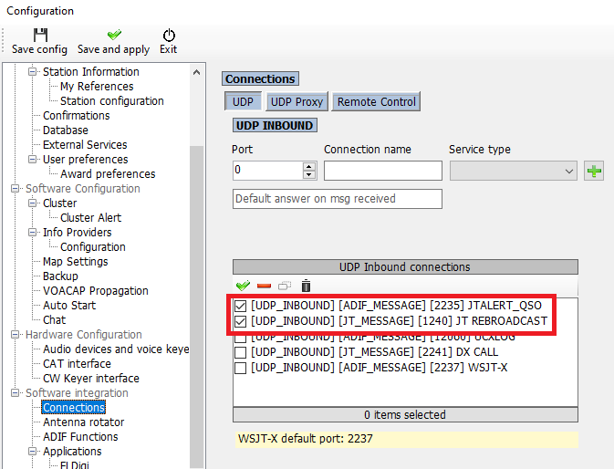

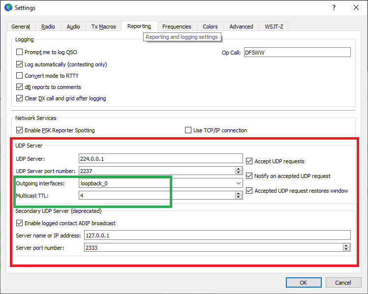

war leider auf Arbeit und habe da natürlich meinen PC nicht mit. Hier mal der Screenshot von den WSJT-X Settings. Da muß mittlerweile
ein Loopbacl gesetzt sein und ein Multicast:

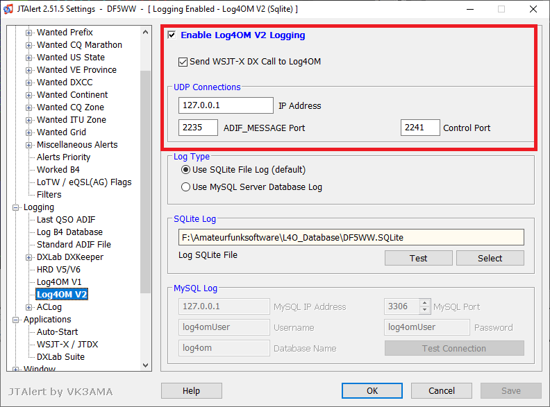

Hier auch nochmal meine Settings in JTalert und Log4OM:

Leider macht er bei mir nicht was er soll. :| Wie gesagt am Anfang bloppt immer gleich das Fenster auf wegen des UDP Fehlers .Ignoriere ich diesen Fehler loggt das Programm weiter brav ohne Probleme .Stelle ich aber jetzt das Programm um so wie es die Fehlermeldung beschreibt oder gehe ich nach Deinem Screenshot vor und ändere von 127.0.0.1 wie es jetzt immer lief auf 224.0.0.1 geht gar nichts mehr.
Egal was ich sonst umstelle im JT Alert habe ich alles genauso wie Du eingestellt.So lief es auch die ganze Zeit tadellos.
Wenn ich bei WSJTX umstelle auf 224.0.0.1 und Loop dann loggt er nichts mehr .
Schade !
