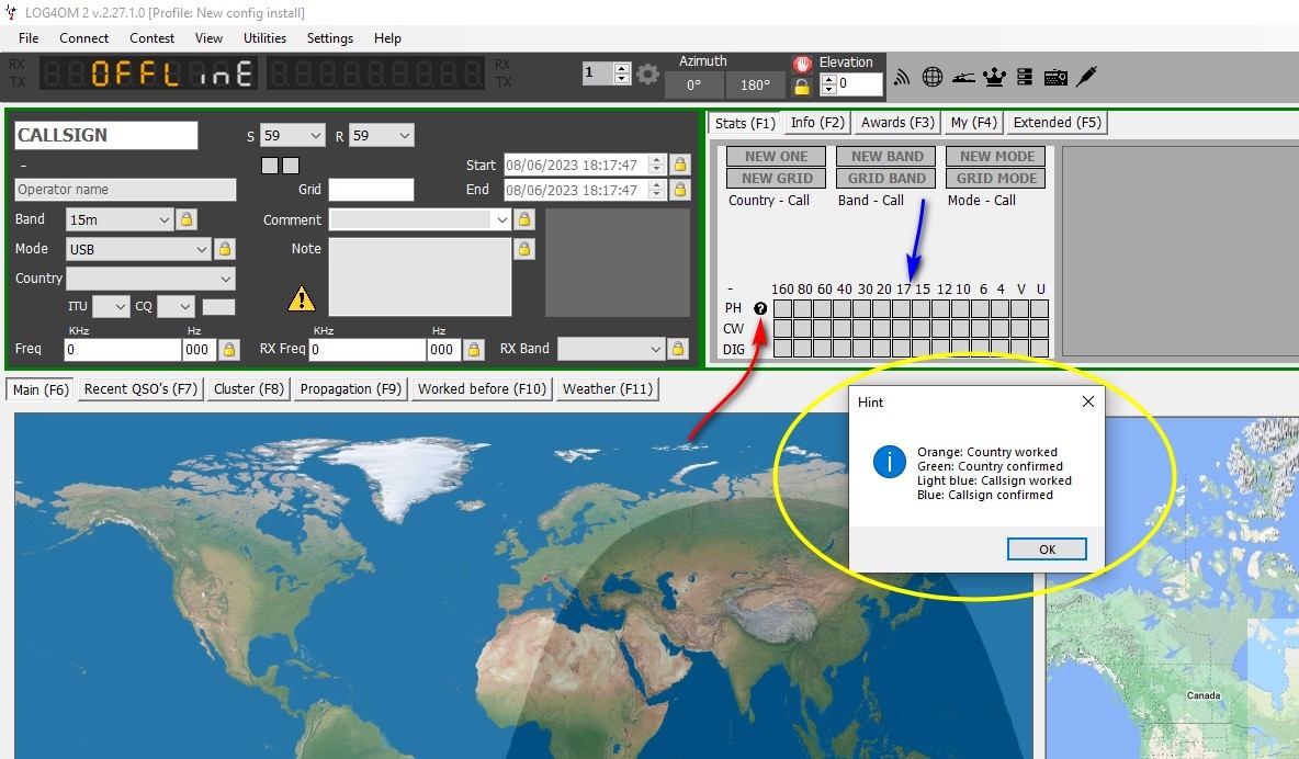

Ciao, vedi immagine allegata...quando inserisci un nominativo nella zona dove ho messo la freccia BLU i quadratini si colorano nelle relative bande e a seconda del colore (vedi cerchio GIALLO, didascalia che viene fuori cliccando sul ? dove ho messo la freccia ROSSA) ti viene indicato se è un nominativo che hai già "lavorato" (quadrato blu chiaro) o se addirittura già confermato ( quadrato blu scuro)...arancione significa che hai già lavorato quel country nella banda dove si illumina il quadrato e verse significa country confermato

Caro IZ1252SWL ti ringrazio per la risposta, ma il problema che ho esposto è relativo alla fase successiva all'inserimento dei qso quando cioè vado a scrivere le varie qsl anche per quei qso che ho importato da files esterni.
