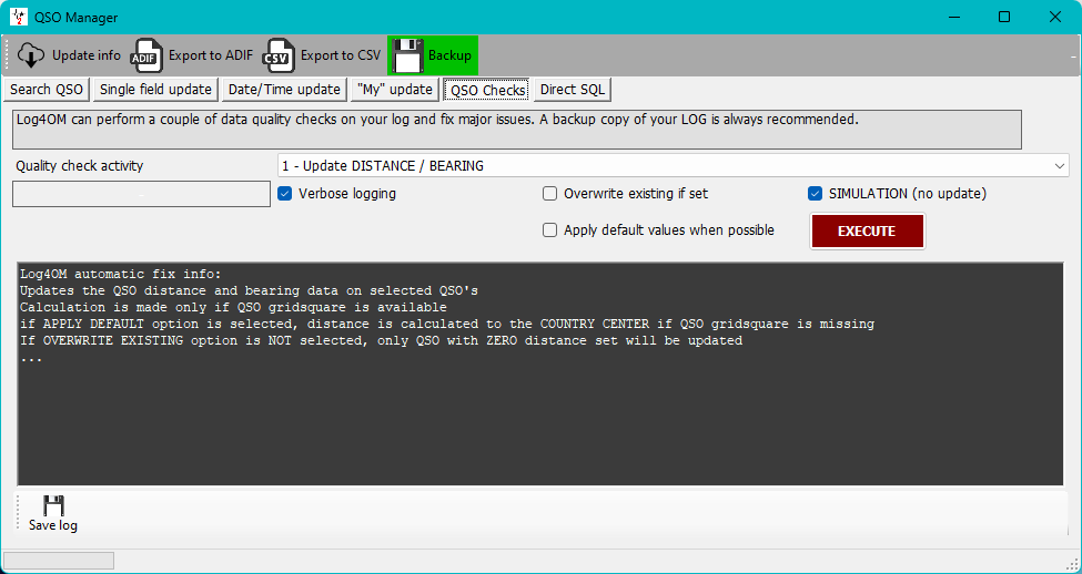

Il campo Grid Locator di un QSO importato tramite ADIF da un programma log di contest è vuoto e quindi Log4OM non può calcolare una distanza.
Luigi IK1YFE su altro Forum mi ha insegnato come fare un aggiornamento massivo tramite: Utilities-> QSO manager-> seleziona i QSO di interesse -> Update info.
Questo sistema è comodissimo per aggiornare facilmente tutte le info più importanti di molti QSO ma ancora non si aggiorna il campo distance nell'elenco di quei QSO.
L'unico modo che ho trovato è fare un edit QSO uno per uno e cliccare il simbolo verde che sta per Save and Exit.
Allora calcola e aggiorna la distanza in Km.
C'è un procedura più corretta efficiente?

Re: Come calcolare la distanza in modo massivo automatico?
Page 101/102 of the user guide covers this
Post by in3hez »
Thanks Terry, <QSO Checks> It's exactly the right tool to solve my problem. Despite my printed copy of the manual (!) I didn't pay enough attention to all the features (and it's noted in the first line "Updating Distance and Bearing").
Excuse me :-(
73 by Andrea, IN3HEZ
