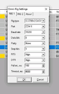

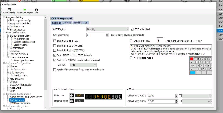

Per la connessione CAT al pc usa una interfaccia microHAM USB –III Sound/CAT in modalita’ Omnirig.
La versione di Omnirig è la 1.20.
Nel menù di Omnirig sono presenti 3 file.ini di configurazione per il 7700.
Selezionando il primo ed il secondo ( denominati 7700 e 7700v2) nel momento in cui si seleziona uno spot dal cluster in fonia o cw , il log carica regolarmente nella schermata principale tutti i dati comprese le frequenze di tx ed rx ( e la radio commuta su quella frequenza) ma nel momento in cui si seleziona uno spot in DIGITAL…la radio passa in RTTY e non in USB-D .
Questo inconveniente ( che avevo anche io con il 7300) si risolve selezionando come file .ini di Omnirig quello denominato 7700v2data ( identica cosa avviene con il 7300 selezionando il file 7300data) ma in questa configurazione, nel momento in cui si va a selezionare un qualsiasi spot del cluster, il log non carica le frequenze di rx e tx.( cosa che invece avviene regolarmente con il mio 7300 che però è connesso al pc via usb). Il problema credo possa essere risolto confrontando i 2 file di configurazione .ini di Omnirig, modificando in particolare quello denominato 7700v2data facendo in modo che in questo ci siano i giusti comandi presenti nell’altro denominato semplicemente 7700 che di buono ha appunto che consente il caricamento nel log delle frequenze dagli spot del cluster.
Aggiungo anche di aver provato a caricare anche il file .ini denominato 7700V2_2 postato qui https://forum.log4om.com/viewtopic.php? ... 700#p46695 ( dove si parla dello stesso problema) ma senza risolvere nulla.

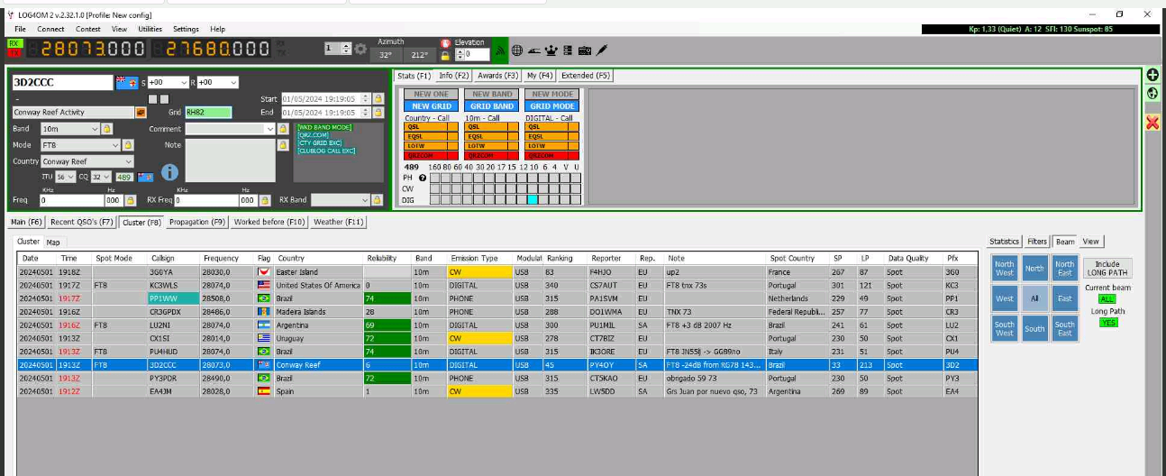

Allego screenshot della configurazione del 7700.
