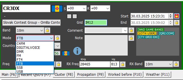

ich habe das Problem das der Mode zwar angezeigt wird, aber immer wenn ich auf Ändern gehe es nicht übernommen wird.
Egal was ich einstelle, er springt immer wieder auf FT8 zurück.
EN
I have the problem that the mode is displayed, but every time I click Change, it doesn't take effect.
No matter what I set, it always reverts to FT8.

VFO A: Data USB / FT8
VFO B: USB
When I switch between A and B, Log4OM always stays in VFO A
DE
VFO B: USB
wenn ich zwischen A und B umschalte, bleibt Log4OM immer im VFO A

G4POP wrote: 31 Mar 2025, 14:04Untitled.png
Thank you very much, it works!
73, DN9CYL
