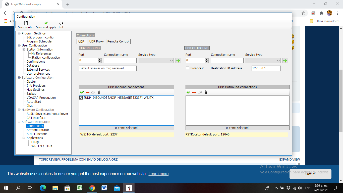

Hola a todos hice la conexión pero no logro hacer que envie la información de wsjtx a log4om, que me esta faltando?

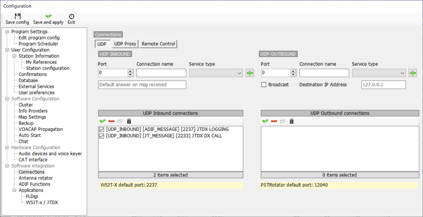

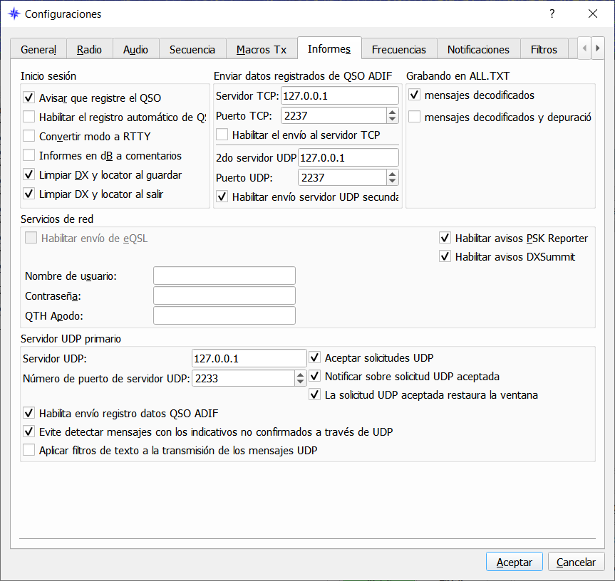

Hola Emiliano,te falta indicar el segundo puerto.
Te dejo capturas de mi configuración en WSJT y en JTDX para que la copies.
Suerte.
Jorge LU1DA
