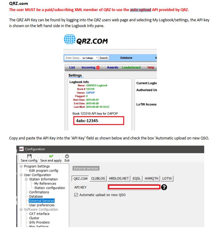

Do you have a "paid for" subscription/membership with QRZ? Also do you have the API key that is needed for the automatic uploads?

¿Tiene una suscripción / membresía "de pago" con QRZ? ¿También tiene la clave API que se necesita para las cargas automáticas?
