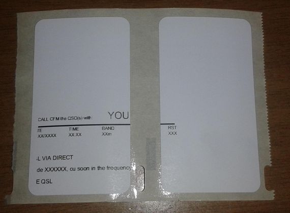

La suddetta stampante è molto comoda perchè usa come supporto di stampa un rullo di 1000 etichette disposte su un'unica colonna (ved. prima foto allegata).
Il problema è che configurando Log4Om per la stampa di una singola etichetta per foglio (1 riga x 1 colonna), la stampa viene eseguita in verticale occupando per metà due etichette. (ved. seconda foto allegata)

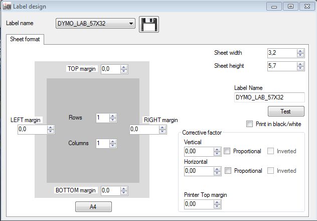

Di seguito riporto la schermata di configurazione di Log4Om chiedendovi se ci sono errori oppure se in una prossima versione del programma è possibile superare questo problema.

Ok svelato l'arcano mistero:
Nel pdf ho dimenticato di togliere la spunta su ruota e centra automaticamente.
Inoltre le impostazioni della stampante, nelle proprietà di windows, non devono essere modificate.
I valori di width ed height devono essere 5,7 e 3,2, mentre i margini devono essere impostati a:
top: 0,3
left: 0,3
right: 0,0
bottom: 0,0

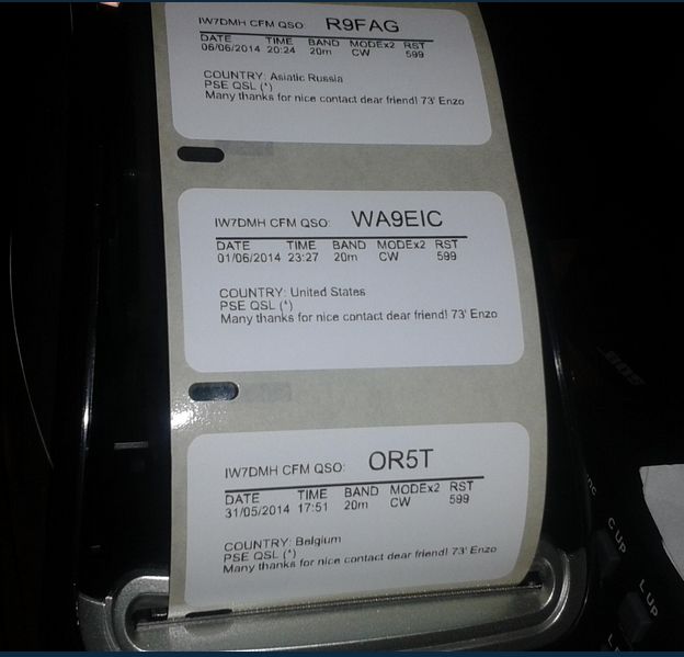

Il risultato è quello che si vede in foto.
