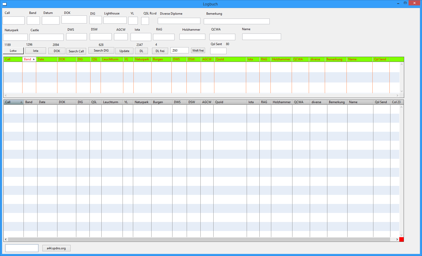

So nun schreibe ich mal was ich genau gemacht habe.
Zuerst habe ich an die Tabelle log (da sind die qso-daten drin) um ca. 10 Felder erweitert. In den Feldern sammel ich Infos zu Diplomen. Dann habe ich das Feld call in callsign umbenannt. Dann habe ich Programm geschrieben mit dem ich die Datenfelder füllen konnte.
Die Daten habe per CSV-Datei aus dem alten Logprogramm ausgespreichert.
Nach habe ich die Daten in die Felder gebracht. Dann wieder callsign in call geändert.
Jetzt LOG4OM gestartet und alles klappt. Mit dem 2. Programm kann ich nun die anderen Daten in die Felder eingeben.
Nun fehlen nur noch ein paar Auswertemöglichkeiten. Per SQL-Kommandos geht es schon.
Wichtig war mir ja, dass ich von verschiedenen Rechner auf die Datenbank zugreifen kann. Ich habe neben dem Shack im Wohnzimmer noch einen Shack im Keller.
Da ist LOG4OM die 1. Wahl.

nun habe ich mir auch eine APP geschrieben mit der ich die Felder auswerten kann um die ich die Datenbank erweitert habe.
