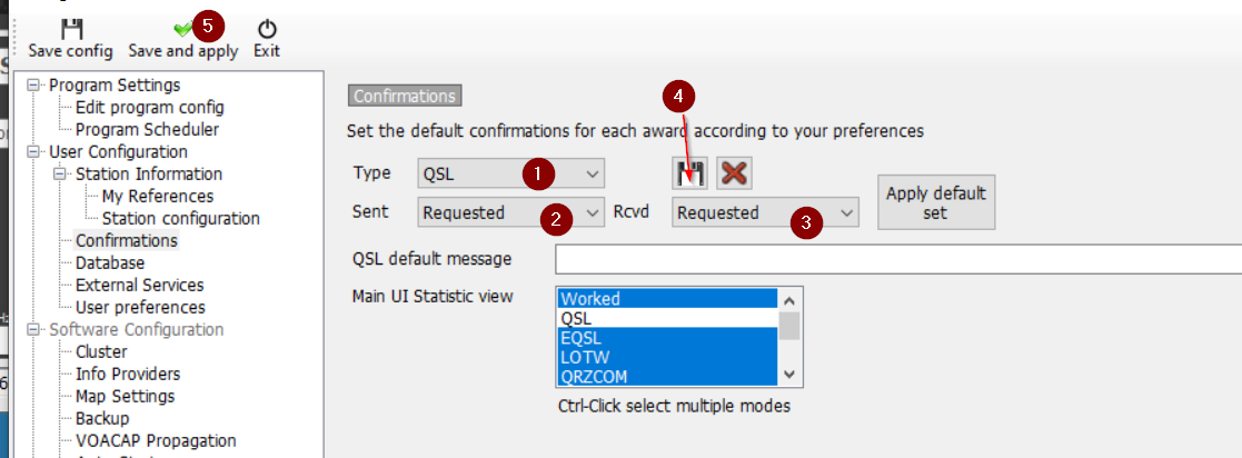

Pourriez-vous faire le test suivant :
Ouvrir Log4OM > Settings > Program Configuration > Confirmations
Procéder aux réglages comme indiqué dans la capture d'écran:
1:Type : Sélectionner QSL
2: Sent : Sélectionner Requested
3:Rcvd : Sélectionner Requested
4:Cliquer sur la disquette pour sauvegarder la sélection
5: Cliquer pour sauvegarder et appliquer la configuration.
Créer un QSO virtuel puis vérifier si les champs QSLreceveid et QSLsent affichent Requested.
Merci d'indiquer dans le post le contenu de "DefaultConfirmations".
73 Christian

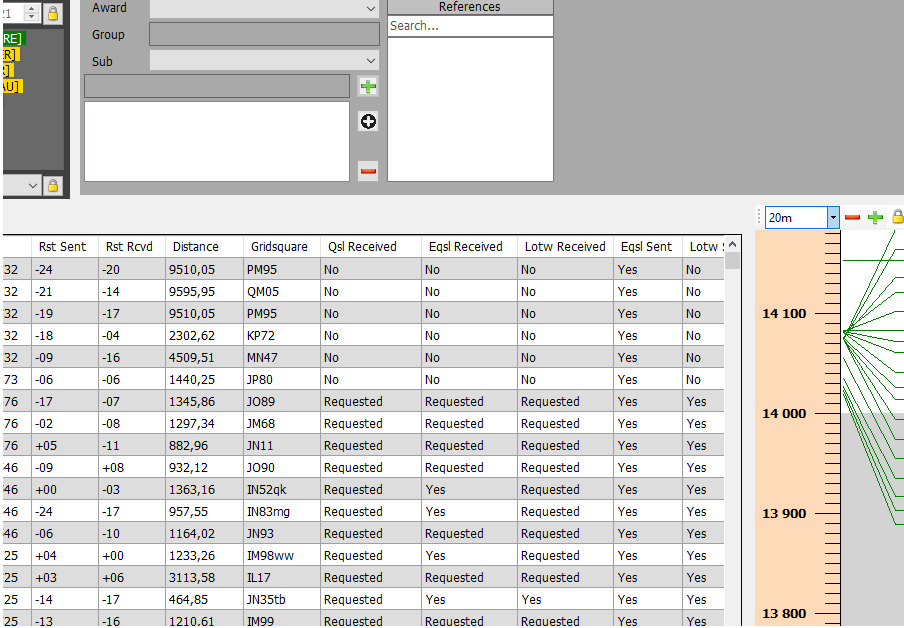

bonjour Christian
après plusieurs modif et recherche, j'arrive a cette conclusion
j'ai poussé le vice jusqu’à réinstaller windows pour avoir un truc propre.
donc qso enregistré manuellement pas de probleme, tout passe en requested
qso enregistré a partir du cluster pas de probleme non plus
par contre tout ce qui arrive de wsjt-x passe en none
