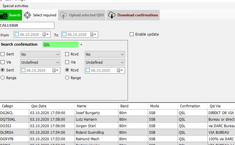

Hallo Jürgen
nun ich habe V2 und es geht leider trotzdem nicht ...hmmm

Re: QRZ.com upload funktioniert nicht richtig
Du hast "Search confirmation" auf QSL stehen. Das muss dann schon auf QRZ.com gesetzt werden ...
Eine QSL (Papier ist hier gemeint) kann man nicht irgendwo hochladen. Das gleiche gilt dann auch
für die anderen Dienste. Kann man im Pulldown Menü auswählen.
Ahhh, oh man, alles klar jetzt gehts...
Vielen Dank !
