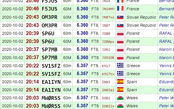

bonjour a tous
j'ai le même problème, survenu depuis le 02/10
les envois de log vers qrz.com et eqsl.cc ce font avec une virgule
donc impossible de valider les contacts.
capture sur qrz.com
capture sur qrz.com

Re: ADIF question/Issue with uploads
We have found out that there was something wrong with the modelist.
Please use Settings/Update Ressources/Modes to download a fresh one.
This should resolve this problem.
