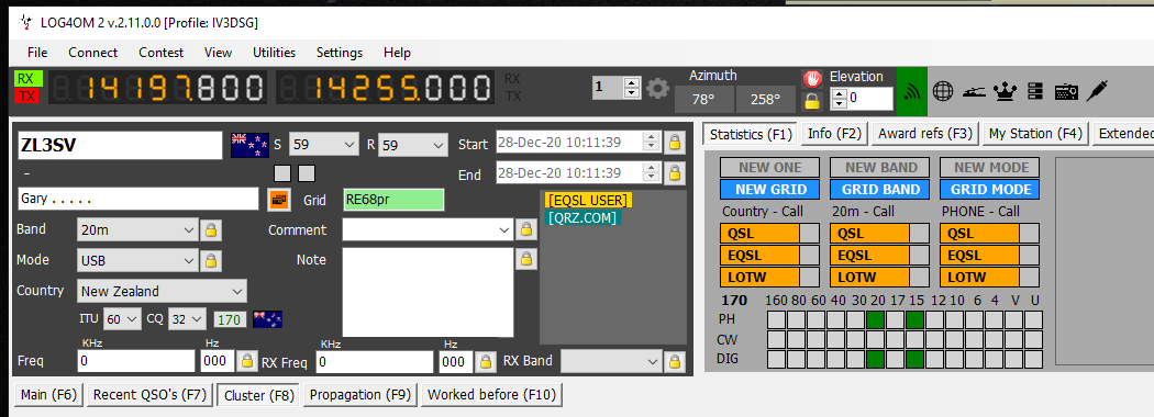

Ho notato che selezionando una stazione sul cluster si apre la finestra di dialogo ma non aggiorna FREQ e BAND ( vedi allegato snapshot)
Chi mi aiuta?

double click on spot to qsy frequency and mode

Lo fa ma a volte è necessario cliccare più di una volta sullo spot come se il programma fosse meno reattivo di una volta al cambio di frequenza.
It does this but sometimes it is necessary to click on the spot more than once as if the program was less responsive than once to the frequency change.

If your using Omnirig change the poll interval to 100
