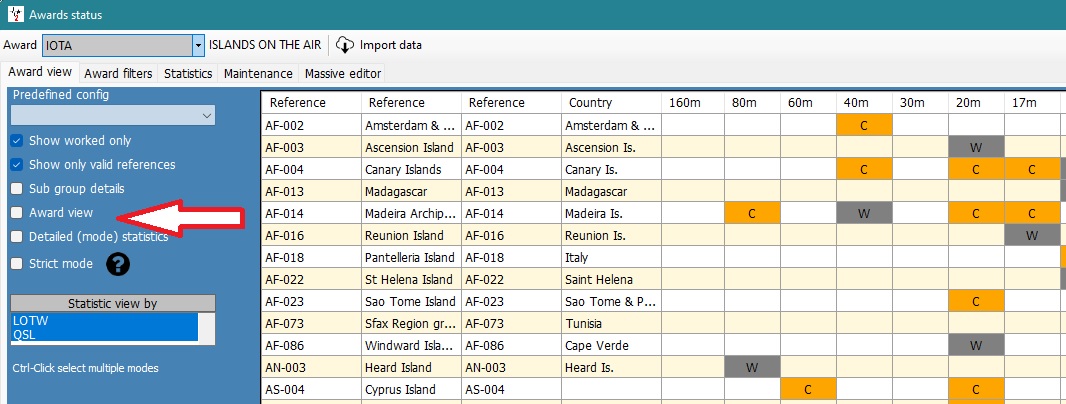

Hola llevo hace tiempo este log y desde que paso a la versión 2 no logro ver las IOTAS confirmadas solo veo las trabajadas cuando antes con la V1 las veía perfectamente, por favor alguien que me pueda decir los pasos a seguir se lo agradecería, un saludo..
Re: Ver IOTAS
Because of the confirmation method of IOTA the confirmed status does not apply its just worked.
However you can display the confirmed status by unchecking 'Award view' and selecting LOTW and QSL in the resulting menu as below

Muchísimas Gracias...
