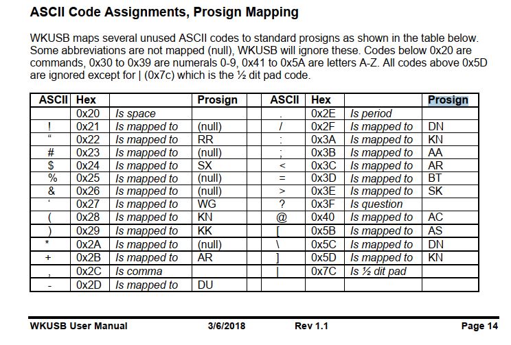

Nelle macro winkeyer, come si fa ad inserire i comandi "a doppia lettera" ? (AR, KN, BT SK ecc.)

Per quanto riguarda le macro prosign di WinKeyer, utilizzare le scorciatoie nel manuale di Winkeyer (immagine allegata) poiché sembrano funzionare bene.

Vedo il tuo stesso problema per le scatole dell'antenna SP/LP, tuttavia l'antenna sembra puntare nella direzione corretta semplicemente non ti dice di cosa si tratta! ciao

- Winkeyer Prosign mapping.JPG (116.87 KiB) Viewed 1520 times
Re: Azimuth di Winkeyer non riporta i dati
Grazie caro N1FG per lo schema che mi hai fornito.
