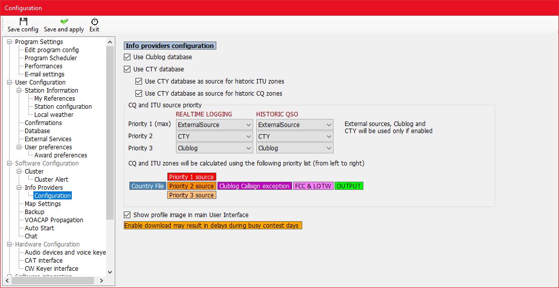

Re: Locator /grid Probleme
Christian,
Pls update to V 2.26.0.3 (beta) ... https://www.log4om.com/download/
Lele has made many changes, but I also don't see where you have noted which version you are currently using.
Also ... take a look at your Information Providers Configuration. Make sure your "Real Time Logging" settings match what I have in my image below. That may then resolve your locator/grid issues.
Hallo Uwe,
die Grid-Länge kannst du in der Konfiguration einstellen. Unter Configuration -> User Configuration -> User preferences kannst du zwischen einer Gridlänge von 6 oder 4 wählen. Natürlich hängt das auch von den Daten in QRZ.com oder HAMQTH ab. Bitte nicht vergessen, etwaige Änderungen in den Einstellungen abzuspeichern.
Die externen Dienste kannst du unter User Configuration -> Station Information -> External Services einstellen. Da gibt es sowohl QRZ.com als auch HAMQTH (und noch ein paar andere).
Welche Dienste abgefragt werden, kann du in unter Software Configuration -> Info Providers einstellen. Wenn du HAMQTH bevorzugst, kannst du ganz rechts als externe Quelle HAMQTH auswählen. Hier kannst du auch festlegen, welcher Dienst bevorzugt und als Backup (wenn der primäre Dinest nicht verfügbar ist) abgefragt werden soll. Auch hier bei Änderungen das Speichern bitte nicht vergessen.
Die anderen Einstellung hat Nolan oben bereits erwähnt. Ich würde alse Priority 1 External Source (wie gezeigt verwenden), dann wird dein favorisierter Dienst (HAMQTH) genommen. Als Priority 2 würde ich ClubLog auswählen, das ist viel zuverlässiger, vor allem auch bei Sonderrufzeichen etc. Als Prio3 würde ich dann "Country File (CTY)" auswählen, diese Datei ist am allgemeinsten.
Claus
Claus
