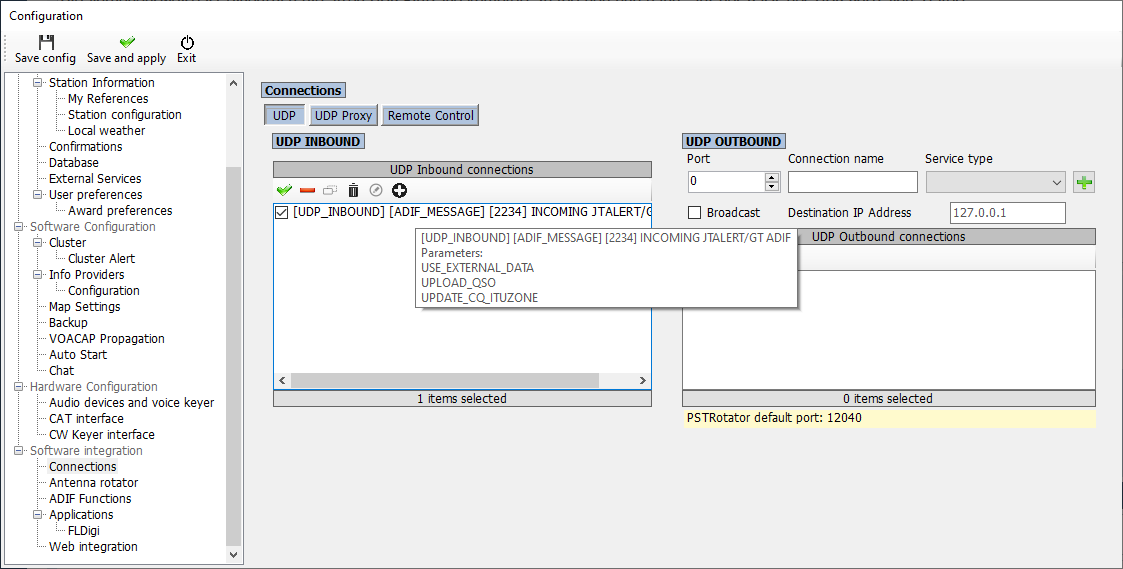

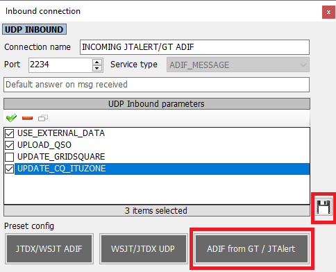

Die Vorgehensweise ist eigentlich die alten UDP Einträge komplett zu löschen und dann, auf der Basis des UDP Ports von JTalert
zu Log4OM komplett neue anzulegen. Eigentlich ist dann nur darauf zu achten das der korrekte UDP verwendet wurde und die
Häkchen in den Checkboxen gesetzt sind. Für JTalert --> Log4OM sieht das bei mir so aus:
Nicht vergessen zum Schluss das Diskettensymbol anzuklicken um das ganze zu speichern. Im Endeffekt sieht das Ergebnis unter
"Connections" in den Settings dann so aus:
Die gesetzten Parameter sieht man dann wenn man mit der Maus auf den Haupteintrag zeigt der erzeugt wurde. Und nochmal, darauf
achten das der UDP Port der in JTalert angegeben ist verwendet wird, Hast Du einen anderen ist es natürlich nicht die 2234 so wie bei
mir.

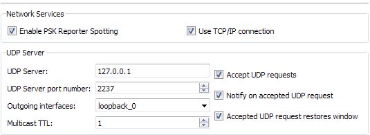

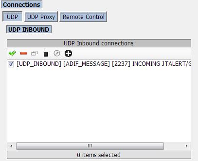

Re: Nach wie vor Probleme mit LOG4OMv2 ( ab Version 2.27 )
Guten Morgen Jürgen,
erstmal vielen Dank für Deine Anwort. Ich habe nun nochmals alle Einstellungen neu gesetzt, dennoch werden die QSO's nicht in LoG4OM übernommen. Auch mit dem von Dir verwendten Port 2234 klappt es nicht.
Ich bin ratlos. Natürlich kenne ich mich mit UDP etc. nicht wirklich aus, da liegt wahrscheinlich das Problem.
Das fing alles mit der Version 2.27 an. Was mache ich nur falsch?
73 de Detlef
DM2DK
73 de Detlef
DM2DK
Du hast den Weg zu Log4OM in WSJT-X blockiert weil derselbe Port wie in JTalert. Ändere die Konfiguration mal auf Port 2234 in JT-Alert
und mach die UDP connection neu. 2 x derselbe Port wird nicht funktionieren.
