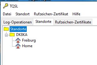

Im Handbuch wird suggeriert, dass ich im Feld Station ID etwas eingeben kann. Das ist bei mir nicht der Fall. In TQSL ist alles korrekt eingetragen. In Log4 OM wird die Station ID weder angezeigt, auch nicht durch Klick auf den Pfeil aufrufbar. Klick auf das Order Icon führt auch zu nichts, es öffnet sich kein Fenster. Ich weiß nicht, was ich machen soll. Ein Ausrufezeichen wird beim Ordersymbol rechts neben dem Feld Station ID angezeigt und Mouseover sagt, dass ich eine gültige Station ID angeben muss. Das ist aber nicht möglich, eine manuelle Eingabe wird nicht gespeichert. Auch ist es nicht möglich einen Pfad einzutragen, wohin denn auch?
Bei bekannten OMs kann man im Feld Station ID über den Pfeil alle in TQSL eingetragenen Standorte abrufen. Bei mir wird nichts angezeigt. Offenbar mangelt es am Infoaustausch. Weiß leider nicht weiter. Vielleicht kann jemand helfen. Habe jeweils die aktuellen Versionen installiert von TQSL und Log4OM. Log4OM wurde, soweit ich mich erinnern kann, als Administrator installiert.

Ok, all entries are in your described manner. In TQSL I have two Station IDs. In the field Station ID (log4om) nothing is shown. There is no retrieve. So again my Question, how does Log4OM get the Info about Station ID which is deep in a path that log4om doesn’t know. Of course, I can enter a Station ID, but only one, what’s about the second? In all Videos I have seen about log4om regarding lotw, I have seen one ore several entries in this Field Station ID. In my case it is empty, when I open this window again after an manual entry and Save and apply. And there is no reaction when I click on the folder icon right of the field Station ID.
And what’s about the config you mentioned? Is this a file which I could edit?

Re: Einstellungen External services Lotw Station ID nicht möglich
I told you that nothing is shown in the field.
I did it again as you described with two Station IDs.
The ID Field and the drop down menu is empty.
And when i open Help, Self Care Window i find only one Entry LOTW Station ID and this is the Second one i entered.
But ok, there is obviously an entry for Station ID. But it is not shown.
73, Klaus
73, Klaus
