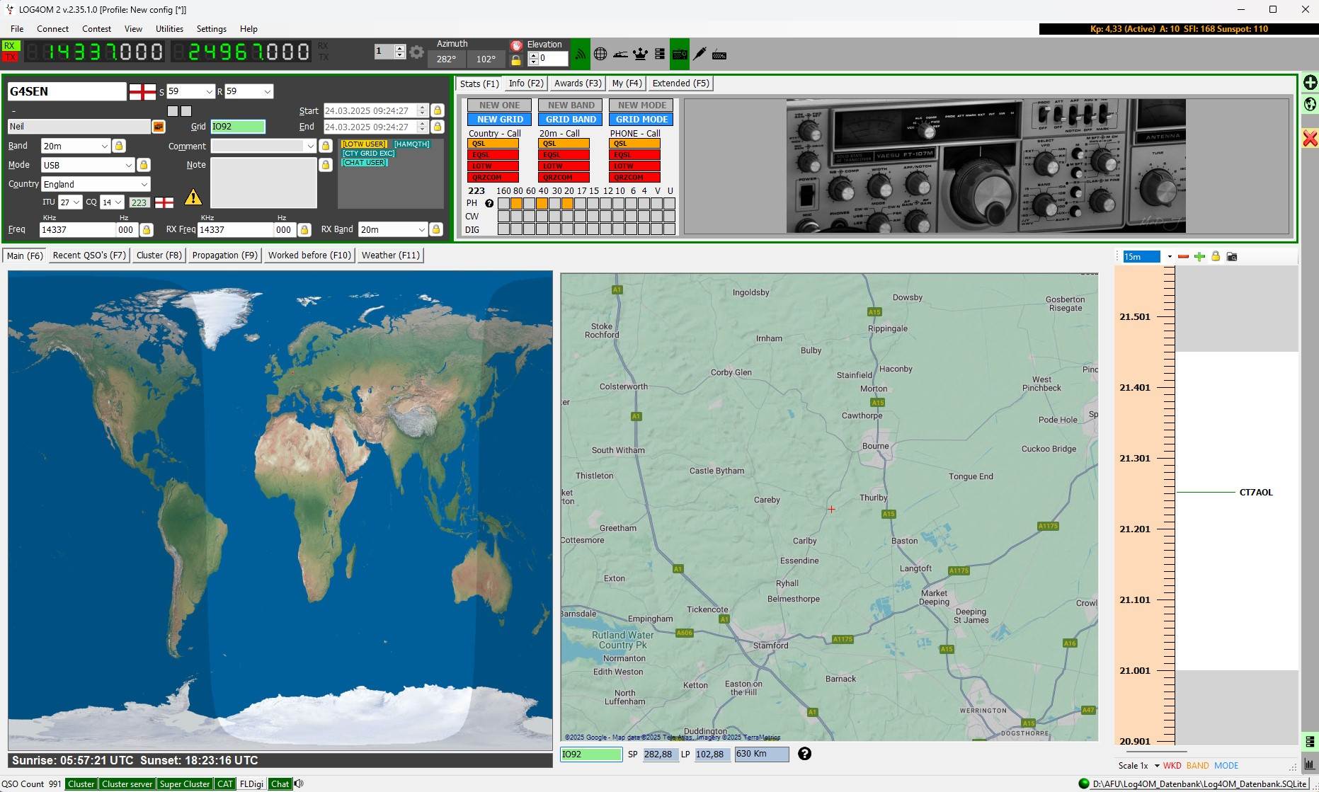

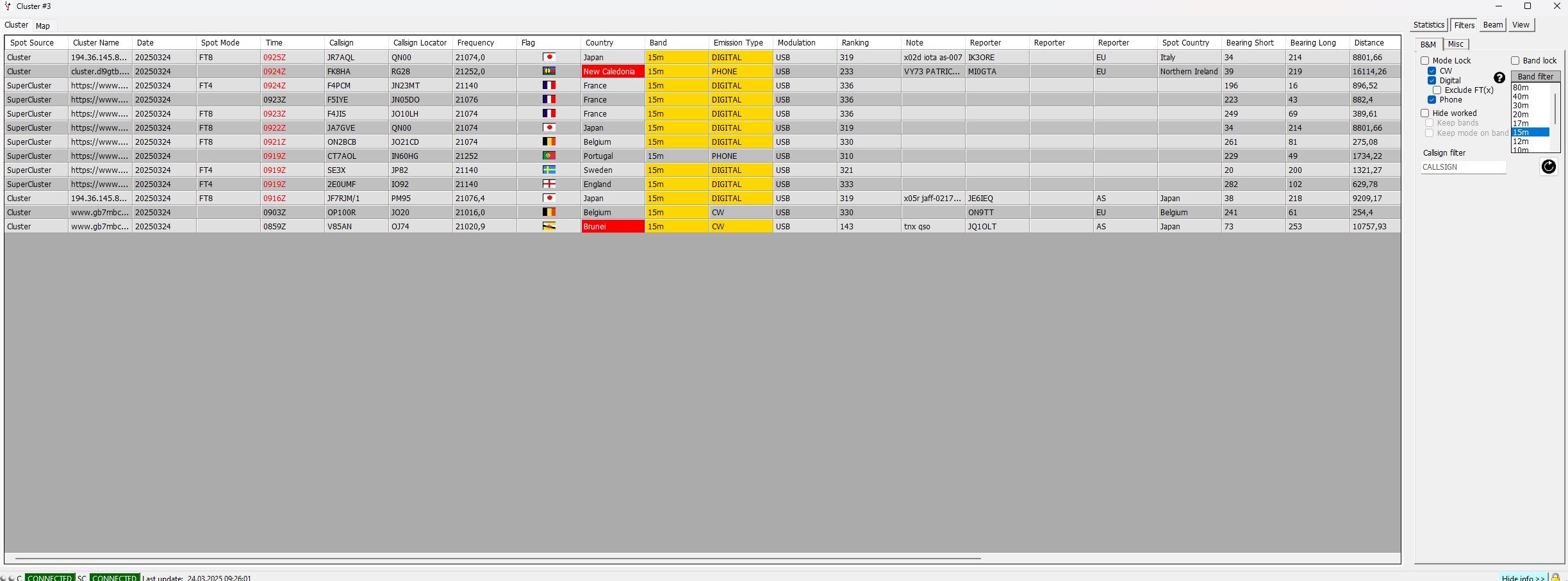

ich benutze Log4OM V2 vers. 2.35.1.0 und bin mit dem Programm soweit auch sehr zufrieden, allerdings habe ich Probleme mit der Anzeige des Clusters im Hauptfenster: dort werden anscheinend nicht alle Stationen angezeigt, die im Clusterview angezeigt werden.
Anbei 2 screenshots, die ich unmittelbar hintereinander aufgenommen habe.

Here is my experience with the clusters. The settings in the main window cluster shown in the folder icon must be the same and main cluster window. It can be confusing to see or not see spots in both windows.
Also, the view tab can be used to sharpen filtering. Hope that helps.
