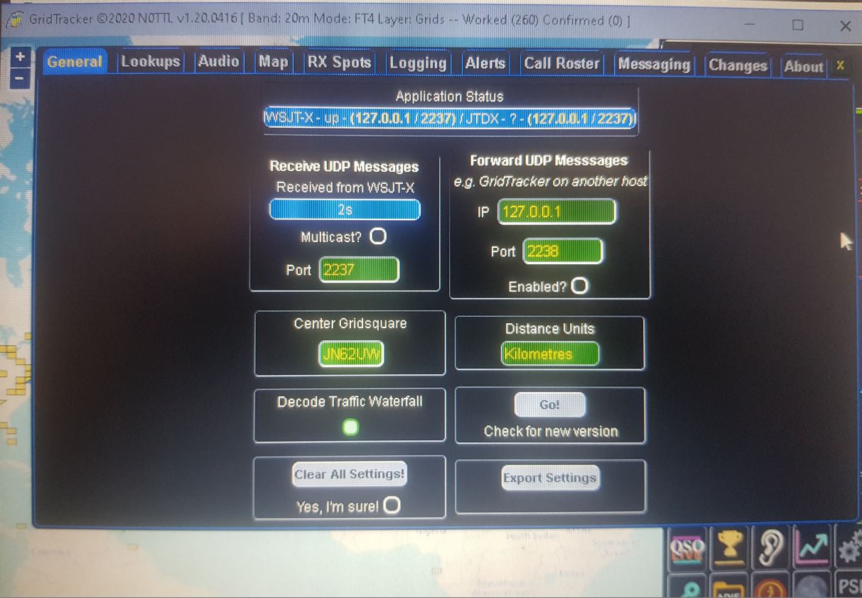

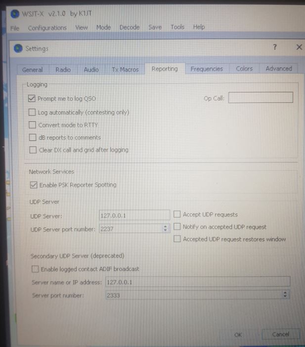

Utilizzo WSJT-X come in foto (per FT4) e Grid Tracker come in foto utilizza i dati dal programma via udp.
Log4OM non potrebbe allo stesso modo prendere i dati da WSJT-X?
