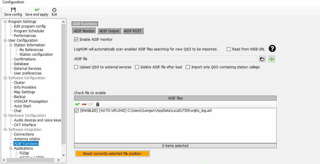

Ich habe in den Einstellungen uter Adif-Funktionen "Enable ADIF monitor" aktiviert und meine adif-Datei als Pfad des entsprechenden Verzeichnisses eingetragen. Das File befindet sich im unteren Fenster und ist auch angekreuzt. Ebenso [Enabled] und [Auto Upload].
Was mich stutzig macht ist, dass früher hinter dem Pfad noch eine Position des, ich glaube letzten Files (soweit ich mich erinnere) erschien. Das ist nicht mehr der Fall.
Ganz unten ist ein orangefarbenes Feld mit "Reset currently selected file position". Wenn man dieses anklickt (oder sollte man das nicht?) passiert eigentlich nichts.

hello Terry, many thanks for your reply, yes I know that exported QSOs are not exported automatically. It had actually worked very well before, but suddenly it stopped working. I have included the adif file user \ AppData \ Local \ JTDX \ wsjtx_log.adi in the setup (see appendix). Before that, everything was fine, as I said, as soon as a QSO was finished and saved, it was automatically transferred to the LOG4OM log. Then it was sent to qrz.com, eQSL.cc etc. If I enter my QSOs by hand, it works too, but before that it was nicer. You mean I shouldn't check the box "Enable ADIF monitor"? Best regards Jürgen DJ7JB
