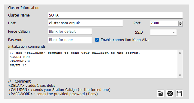

Buonasera a tutti,
qualcuno conosce i parametri (e se sia possibile farlo) da inserire in Log4OM per creare il cluster specifico per SK6AW? io mi trovo molto bene con questo web-cluster, ma mi piacerebbe poterlo avere direttamente sulla finestra di Log4OM per ovvie ragioni pratiche.

Riccardo,
You can add the cluster yourself if it has a a Telnet access. See my settings in the image below for the SOTA cluster (located in the UK) that I access from Texas.

Thanks so much Nolan, it works perfectly!
73 de IU3QOA Riccardo
